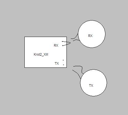

WM6, и Терсо... я Вас попрошу... Возможно есть языковой барьер. Укажите пожалуйста на Геотече,.. Пускай смотрят схему и подключают ТХ на 8-мую ногу МС34119(через резонансный конденсатор и "гасящий" ток резистор), а второй вывод,на землю... Так будет правильно.
WM6 and Thurso. I would ask you ... Perhaps there is a language barrier. Please specify the Geoteče, ... Let them look at the diagram and connect the TX on 8-foot MS34119 directly (through resonant capacitor and "extinguisher" current resistor), and the second to land. So it will be correct.

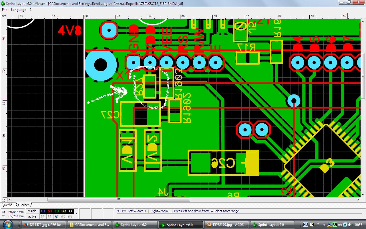

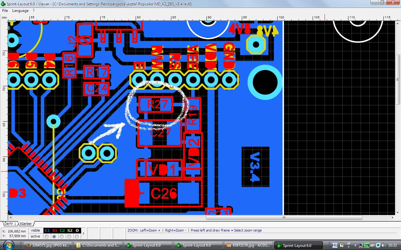

Ropcsika4668Дата: Вторник, 31.12.2013, 12:40 | Сообщение # 1663
Сообщений: 41
R27 resistor. Which is correct?
Прикрепления: 7017231.jpg (205.1 Kb) · 5380231.jpg (206.8 Kb)
Сообщение отредактировал Ropcsika4668 - Вторник, 31.12.2013, 12:40
януковичДата: Вторник, 31.12.2013, 14:51 | Сообщение # 1664
Yes, everything is correct. See the scheme.
