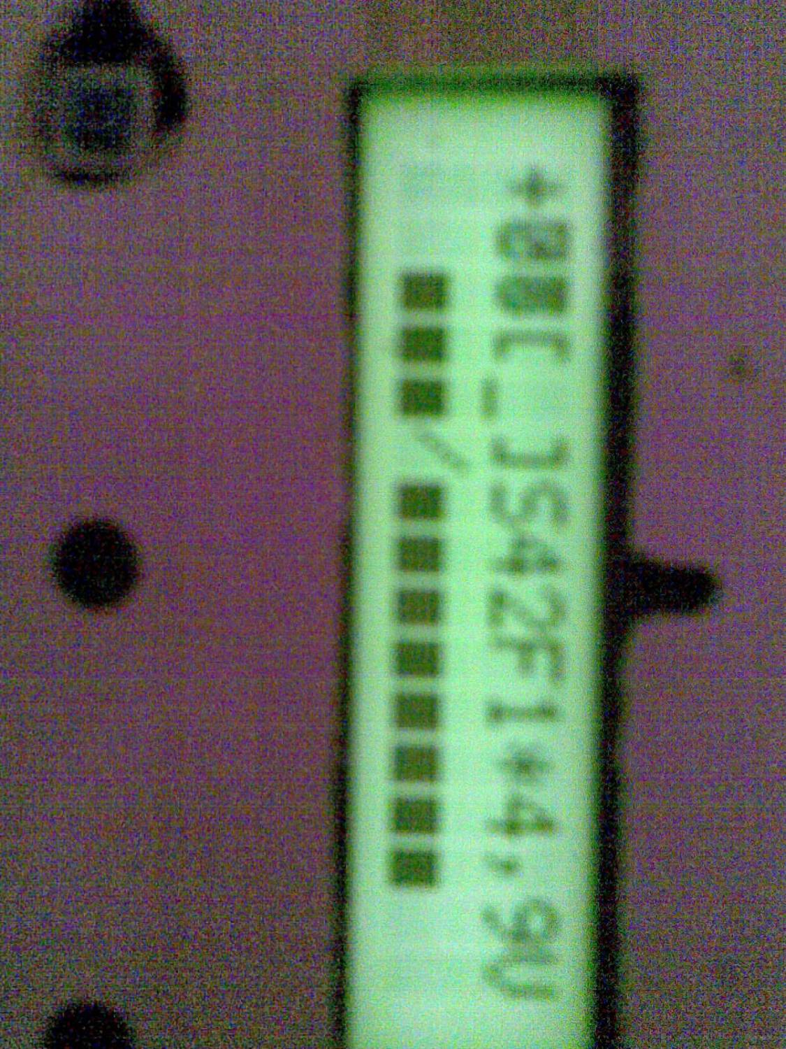

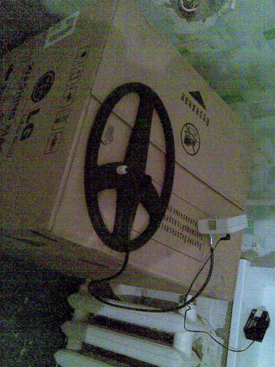

DLIMOHДата: Среда, 22.01.2014, 22:10 | Сообщение # 1672
Сообщений: 44
еще подскажите может я что то не правильно делаю, у меня постоянно скачет ВДИ и гистограмма откликов, все стоит по минимуму номер фильтра 1 значения тока в ТХ минимум?
