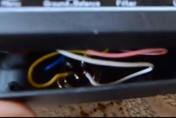

Ropcsika4668Дата: Воскресенье, 16.03.2014, 14:57 | Сообщение # 1764
Сообщений: 41
Firmware v08, if i change the gian with "+" and "-" 1,2 or 3 not change the value...
I make a video....

AndrewДата: Воскресенье, 16.03.2014, 17:22 | Сообщение # 1766
На видео все нормально
Кроме:
1.
Проводники от платы до разъема должны быть минимальной длинны  лучше экранированные  или витая пара.
2. Сам разъем должен экранироваться  -  соединятся  электрически с землей RX.
3. Нужно добиться сведения не хуже 200мв при А=0. Попробуйте поменять местами выводы RX катушки.
4. При испытаниях ответную часть разъема нужно закручивать.
Установить Filter=2, Gain=2. Я уверен что будет больше 30 см. Хотя возможно для этого придется выйти на улицу или выключить свет в районе проживания..)

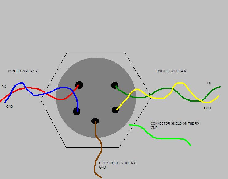

Ropcsika4668Дата: Воскресенье, 16.03.2014, 18:53 | Сообщение # 1767
Сообщений: 41
На видео все нормальноКроме:
1.
Прикрепления: 5414158.jpg(20Kb)
это хорошо?
Прикрепления: 6481979.jpg (27.7 Kb)
