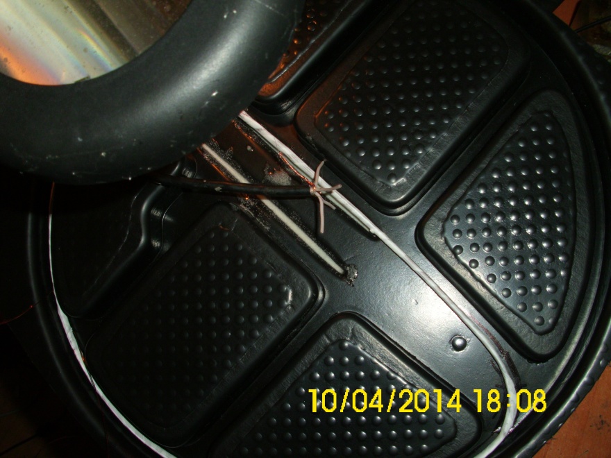

Используйте кабель от монитора (желательно старых выпусков). Или 2 микрофонных кабеля (по 2 жилы в экране).Не обовязково мудрити з кабелями,використовую 4 жили в общому екрані.Зводиться до 6-7 мв.
Прикрепления: 1114784.jpg (192.4 Kb)
