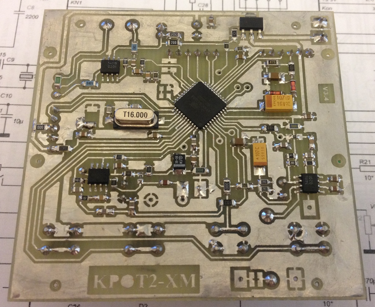

Принимайте нового Кротовода.
Плату собрал, прошил, завелась сходу.
Катушку собирать не стал, опыта не имею, заказал у Andrew готовую.

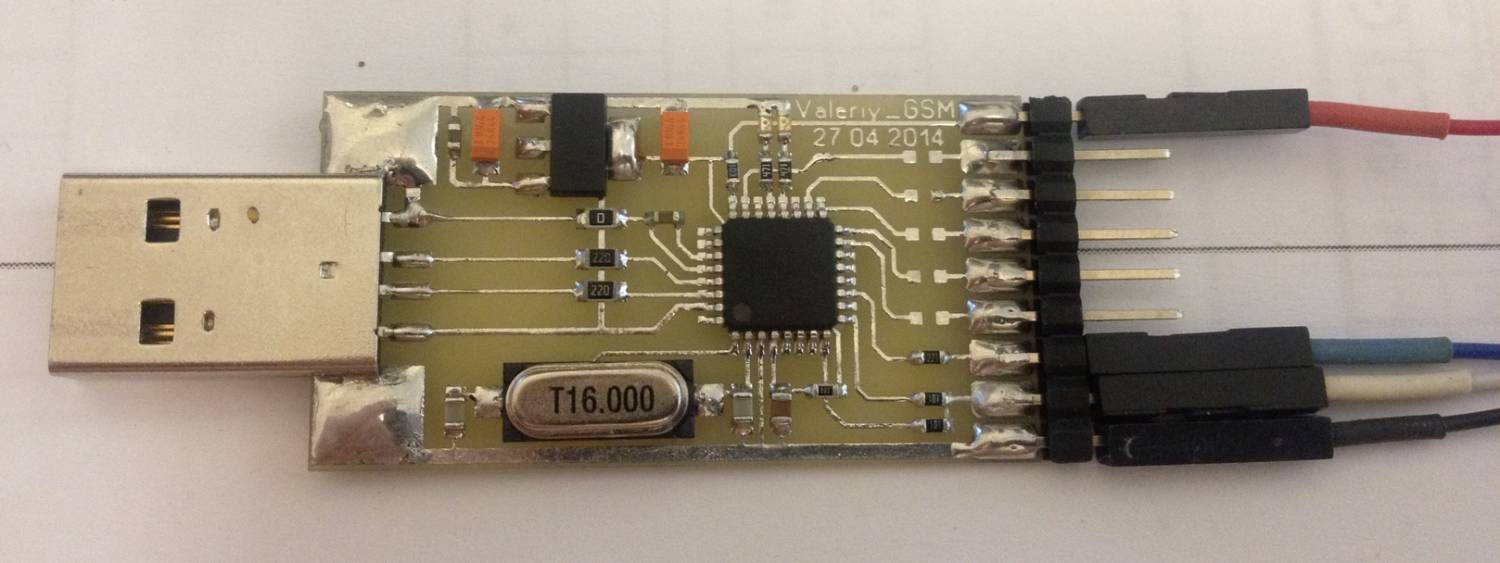

Программатор переделал под себя, если кого заинтересует выложу файлы.
Заинтересовал конструктив штанги Януковича, а точнее оранжевые зажимы на трубе - можно по подробнее?

Очень качественная и аккуратная работа. Есть на что равняться! up
Valeriy_GSMДата: Пятница, 16.05.2014, 13:02 | Сообщение # 1851
Сообщений: 12
Спасибо! Я давно занимаюсь разработкой и производством мелкосерийных партий под заказ. В последнее время занимаюсь только ремонтом РЭА, чуствую что начинаю тихо тупеть, вот и тренируюсь на модернизациях и доработках чужих схем под себя.
bliznecvyДата: Пятница, 16.05.2014, 17:20 | Сообщение # 1852
Сообщений: 295
Valeriy_GSM, было-бы очень интересно  познакомится с Вашим проектом программатора в соответствующем разделе сайта. Думаю многие скажут Вам спасибо.
Valeriy_GSMДата: Пятница, 16.05.2014, 17:50 | Сообщение # 1853
Сообщений: 12
Давайте так - я выложу здесь, а админ перенесёт куда надо.
Прикрепления: AVRISPMKII_Vale.spl7 (24.9 Kb) · AVRISPMKII_Vale.lay (79.8 Kb) · AVRISP-MKII-v2-.hex (28.4 Kb)

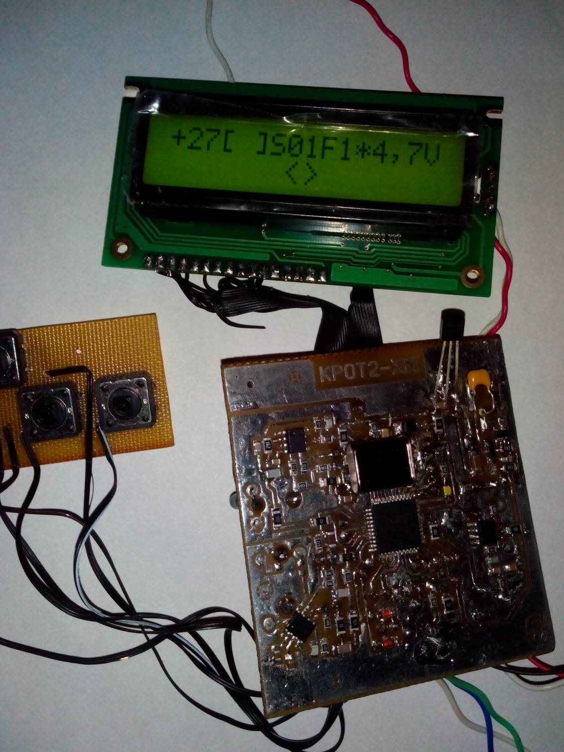

+ ещё один кротовод smile
Сегодня разобрался, нашел, исправил, полёт нормальный)
Прикрепления: 6410278.jpg (179.2 Kb)
AndrewДата: Пятница, 16.05.2014, 21:21 | Сообщение # 1855
Dozer  Плату сами разводили ? Деталей так много и клава отдельно...)
Не мешало бы хорошенько отмыть плату (спирт, бензин, растворитель).
DozerДата: Воскресенье, 18.05.2014, 16:14 | Сообщение # 1857
Сообщений: 39
Из папки Z-79 все как было так и делал) а плата чистая) просто с телефона фотка фиговая получается
Добавлено (18.05.2014, 16:14)
на контактах ТХ, напруга так и должно быть 1.2 вольта?? без катушки. на 6 ногу D1 приходит 3.2 вольта.
Ради интереса, подключаю катушку на ТХ (делал для тесоро эльдорадо) 100 витоков, провод=0.28, сопротивление=20ом), при включении на ТХ пишет ошибка, и накачки нету...

януковичДата: Воскресенье, 18.05.2014, 16:22 | Сообщение # 1858
Зачем нужны такие замеры... Поставьте контур на ТХ и тогда все будет видно... и частоту, и ток...
DozerДата: Воскресенье, 18.05.2014, 16:29 | Сообщение # 1859
Сообщений: 39
AndrewДата: Воскресенье, 18.05.2014, 16:59 | Сообщение # 1860
А резонанс где? ...
