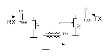

уважаемые форумчане. хотелось бы узнать ваше мнение по данному варианту балансировки датчика.
в протеусе работает , но как ваше мнение
Прикрепления: 0336558.jpg (9.1 Kb)

Что это такое...В кроте есть "авто-боланс" вам этого мало?)
сундукДата: Вторник, 27.05.2014, 09:27 | Сообщение # 1880
Сообщений: 9
просмотрел форум и понял, что не всегда автобаланса хватает , а то бы не оставляли петельку для подстройки и не мучались бы.
а тут сопротивлением предварительно можно установить почти на 0  , а далее автобаланс.

да все о том. вот предложил на обсуждение вариант балансировки датчика мд

по моему генералисимус должен понять принцип  установки на 0 в выходной катущке . не мне рядовому что-то говорить.
пока не собирал, просто кинул схему на критику.

Бред і тільки.

Видишь ли,сундук,есть методика наладки,разработанная автором.
Свято следуя ей ты отладишь свой прибор как нужно.
Автор как-то в этом лучше разбирается.
Нет.Если ты сделал что-то свое.
То громко заяви.
Но не спрашивай чьих-то советов.

Лично мне Ваша схема замысловата, ничего не понимаю, понимаете сами что преследуете данной схемотехникой?... Исследуя свой личный принцип - поясните что к чему, а не так, с полоборота - кидаться критической схемой..... не знаю, может это с МД Фортуна взято?

сундук,  я видел похожую доработку, только там на одну из обмоток датчика (не помню точно на тх, или на рх) доставляли дроссель через переменный резистор). Почти так-же как в Аськином датчике.... но там такая "система" стоит внутри датчика (2 витка на рх + переменник), а что-то похожее "вынесли" в блок прибора. Вместо 2-х витков в обмотке, - дроссель)... Так вот, вся эта конструкция будет не только изменять баланс, но и "двигать" фазу... После небольшой подстройки "нуля", Вам придется, каждый раз, калибровать прибор по ферриту. Если я не прав, пусть ребята меня поправят...
