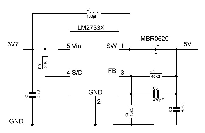

Преобразователь сделал на LM2733X, очень простая схема. Единственная проблема возникла при поиске резисторов для делителя 13К3 нашел, вместо 40К2 поставил последовательно 27К и 13К3.
Сегодня решил посмотреть на сколько хватает Li-Ion аккумулятора 14500 на 750 mAh. Прицепил недоделанную катушку (делал для первого Крота, но не закончил), выставил ток TX около 80мА. Подсветки у меня нет. Настолько это корректный тест не знаю, но за 3 часа напряжение упало всего на 0,3В с 4,1В до 3,8В.
Схема преобразователя
Результат теста: с 4,1В до 3,0В напряжение упало примерно за 5 часов. Так что если в реальных условиях аккумулятор проработает хотя бы часа 4, то это на мой взгляд не так уж плохо. К тому же всегда можно иметь при себе запасной.
Считаю применение повышалки при питании от лития не целесообразным в данном случае. Питание схемы 3,3 вольта, и достаточно ловдроп стабилизатора. Даже применение понижаюшего шим в подобном случае не имеет сколь заметного выиграша в кпд, поверьте проверено.
