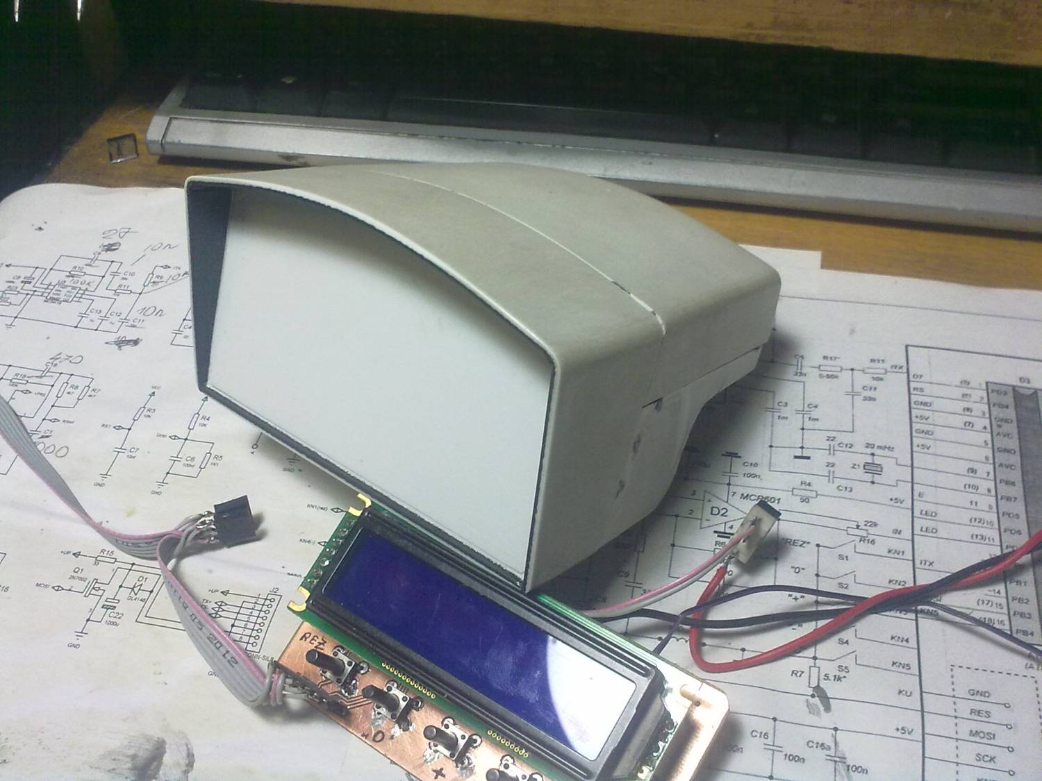

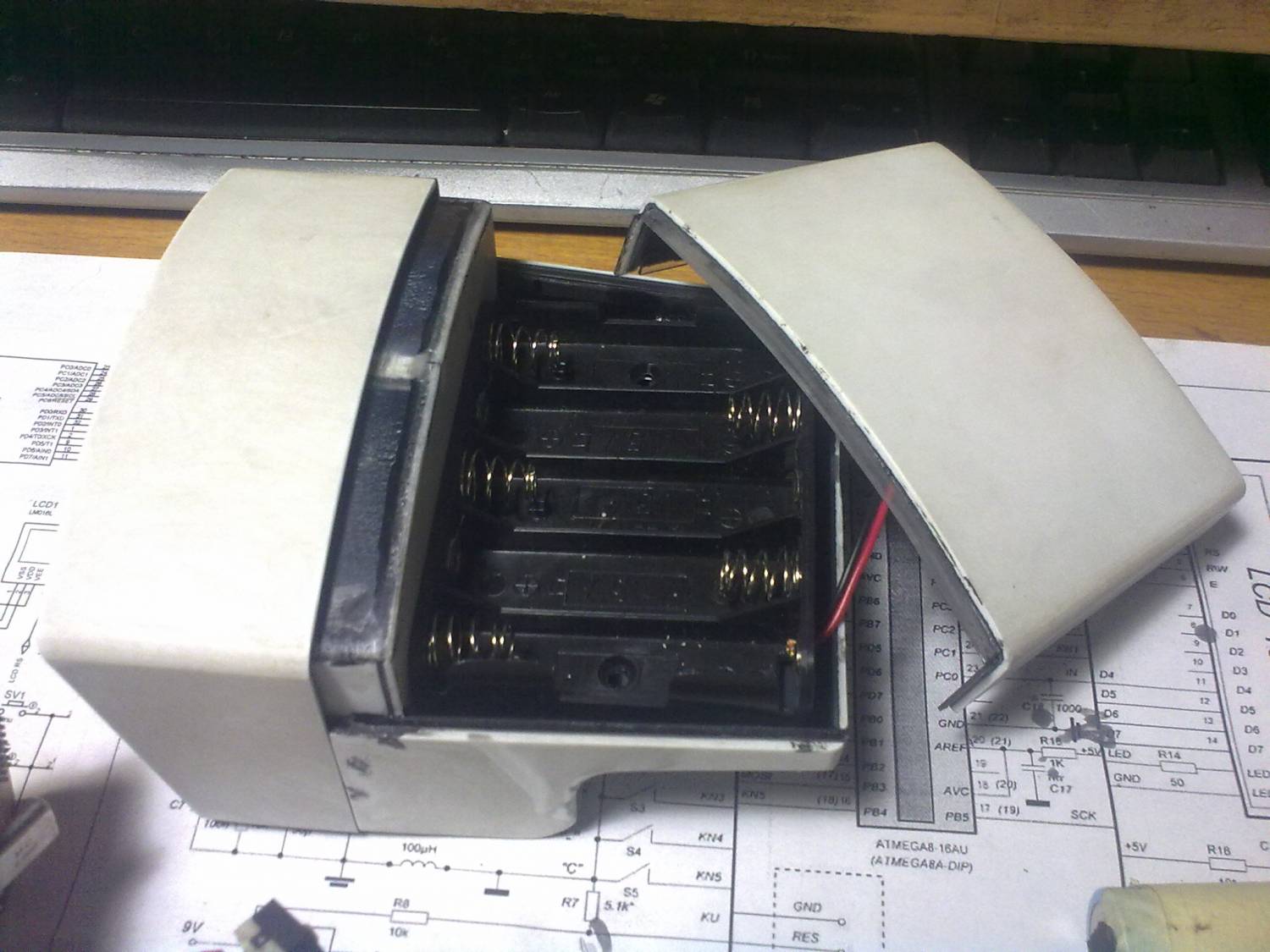

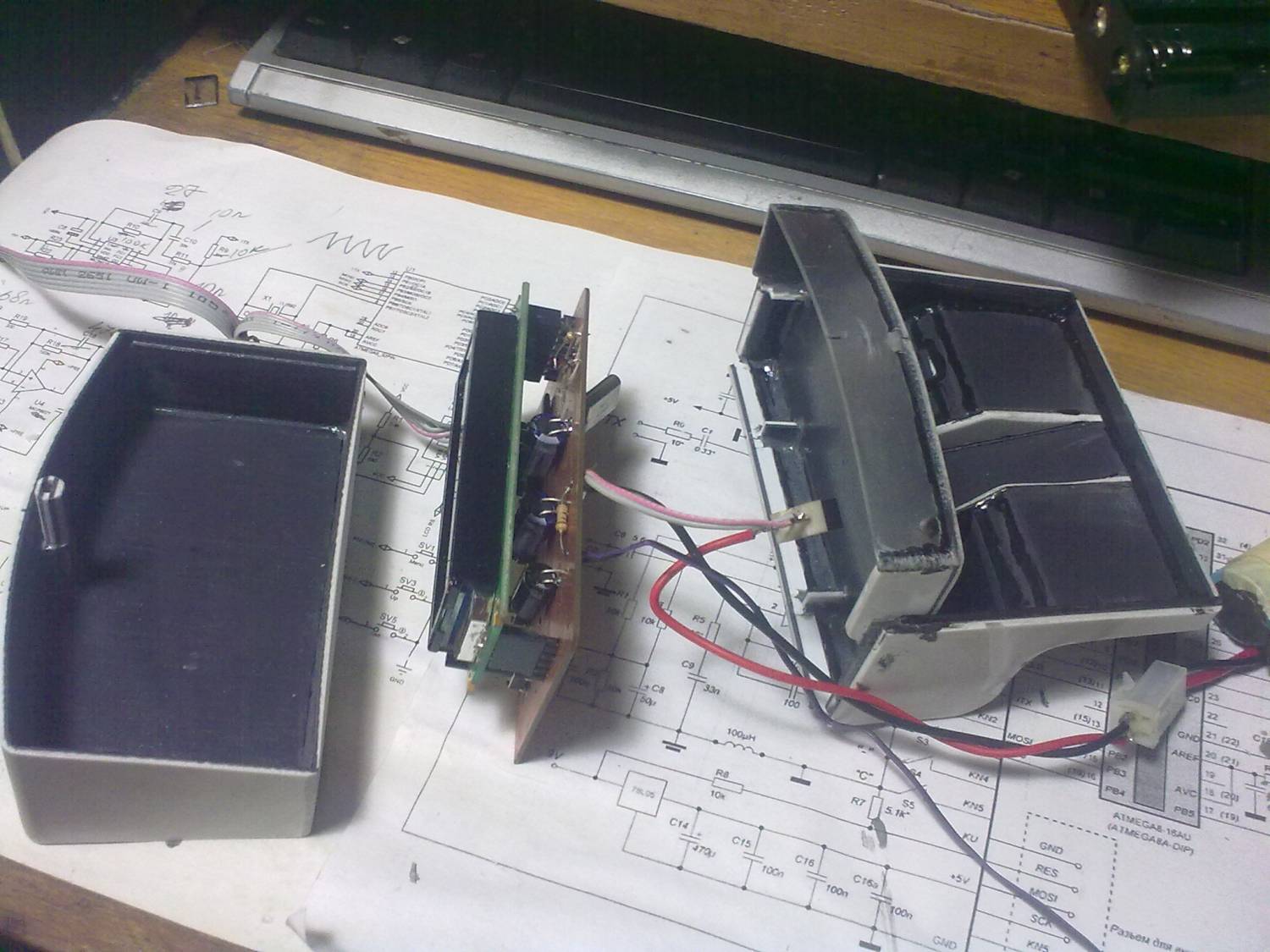

а кому будет интересен вот такой корпус? Это только мастер модель, с неё буду лить готовое изделие.
анонс на ЭТОМ форуме cool
Прикрепления: 3408686.jpg (156.5 Kb) · 6259208.jpg (163.1 Kb) · 8785686.jpg (140.1 Kb)
Сообщение отредактировал ashe - Вторник, 19.03.2013, 23:50

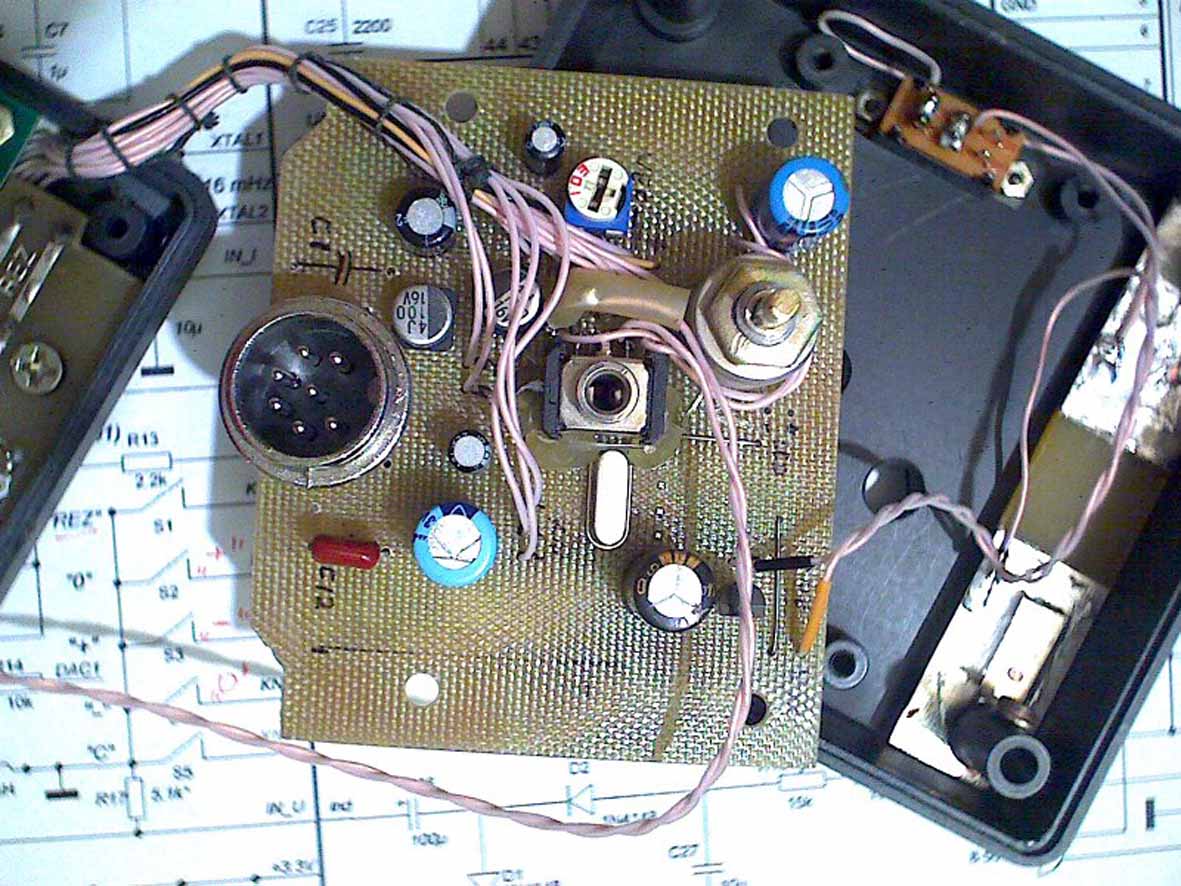

TCBДата: Среда, 20.03.2013, 00:33 | Сообщение # 177
Сообщений: 2542

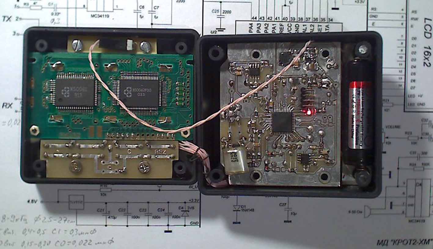

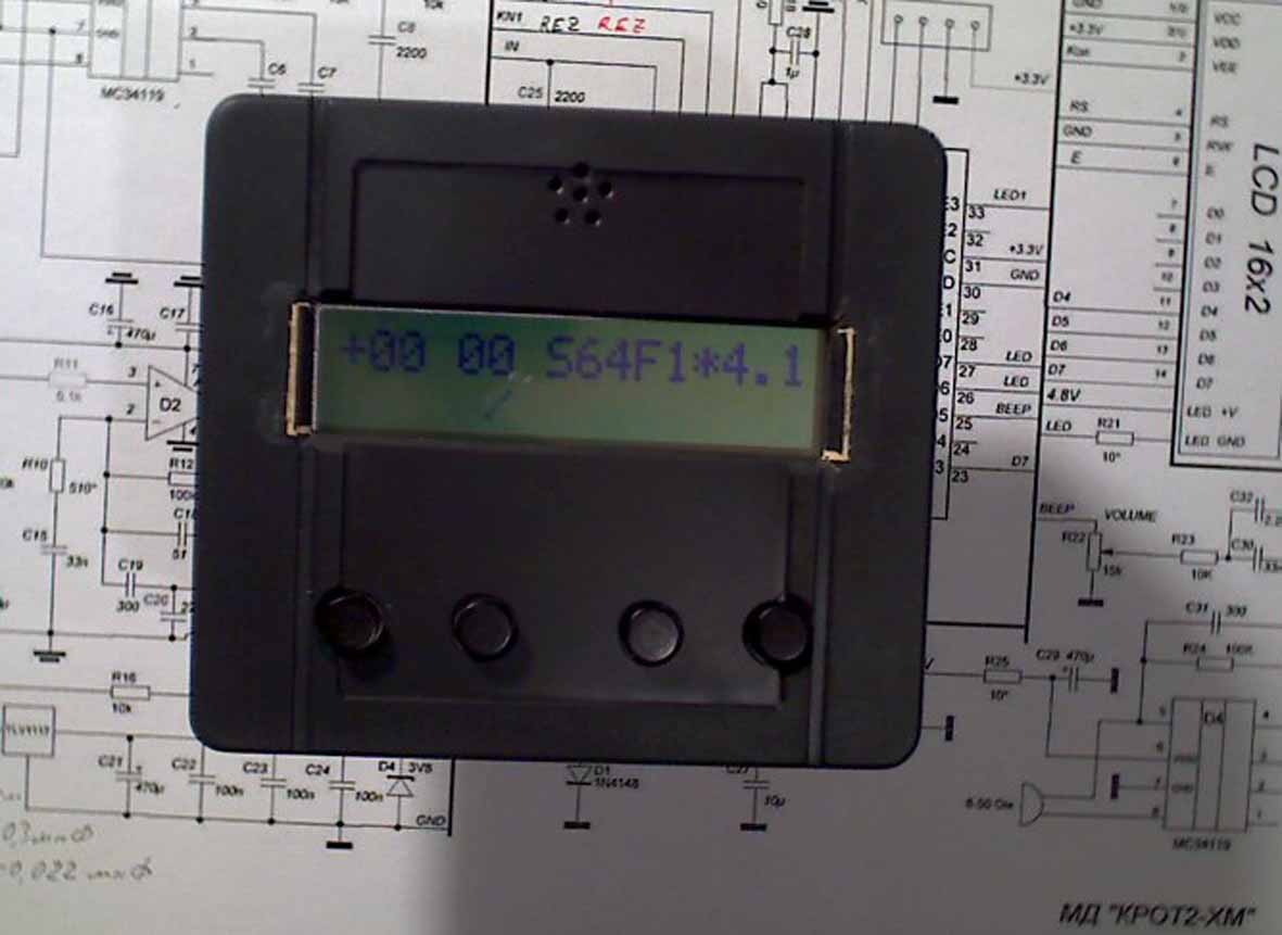

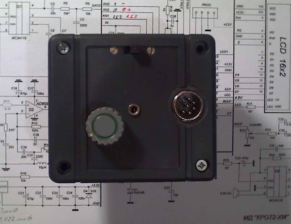

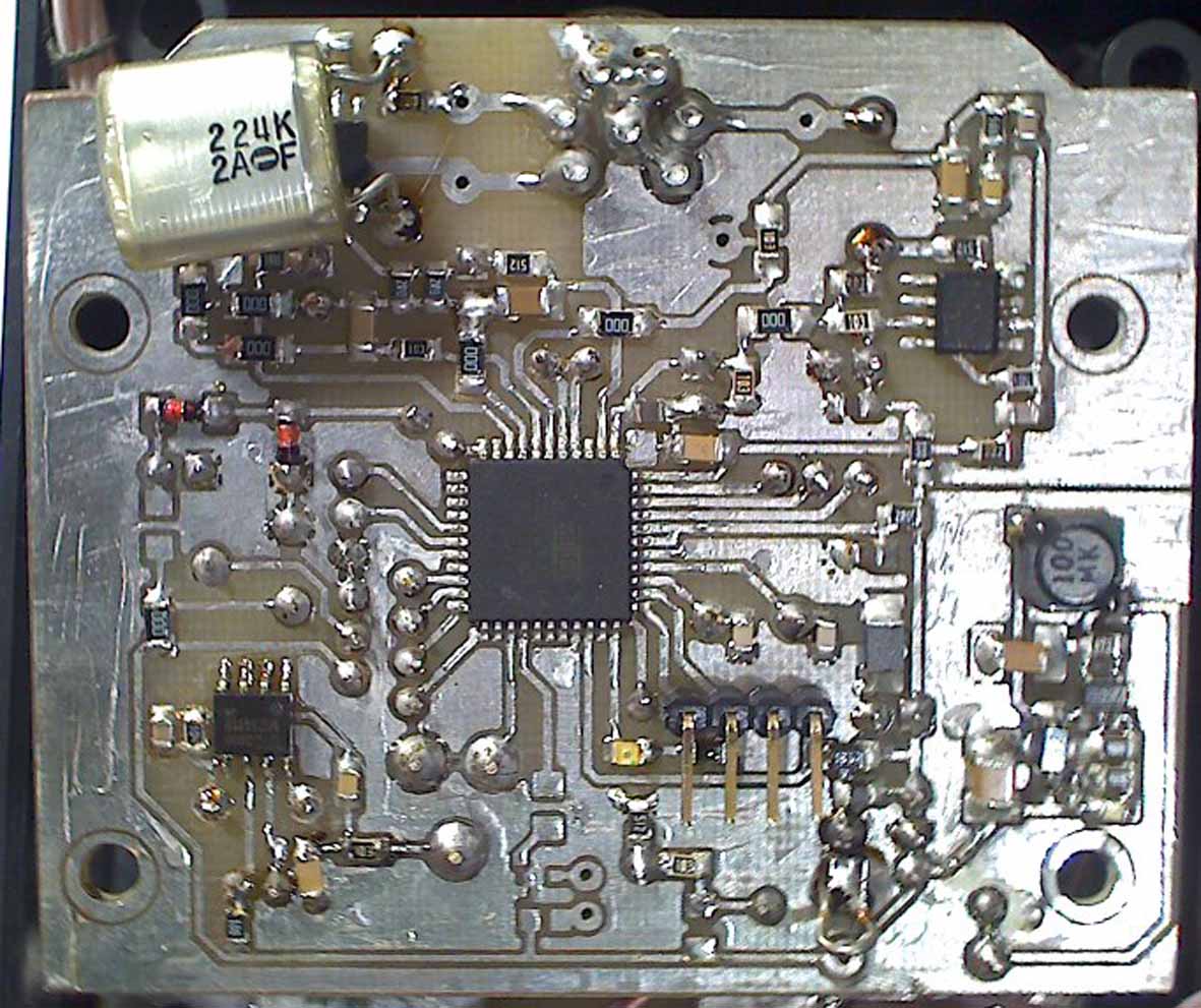

Все таки удалось уместить Крота в корпус Z-79 вместе с питанием (конечно если бы Андрей в самом начале не высказал пожелания по поводу этого корпуса то скорей всего голову не стал бы себе морочить, а взял бы корпус побольше). В качестве питания применил один Li-Ion аккумулятор 14500 на 750 mAh, напряжение которого преобразую в 5В, а дальше по схеме. Индикатор запитал от 5В и отрицательное напряжение не использовал, хотя на плате предусмотрено. Теперь надо будет протестировать на сколько хватит такого аккумулятора. Ну и главное - делать катушку. Планирую так же предусмотреть возможность подключения внешнего аккумулятора большей емкости.

AndrewДата: Среда, 20.03.2013, 10:44 | Сообщение # 179
Чем преобразуете?
Корпус не плохой по отсеку питания 6В подходит к кроту. Вы географически где?
