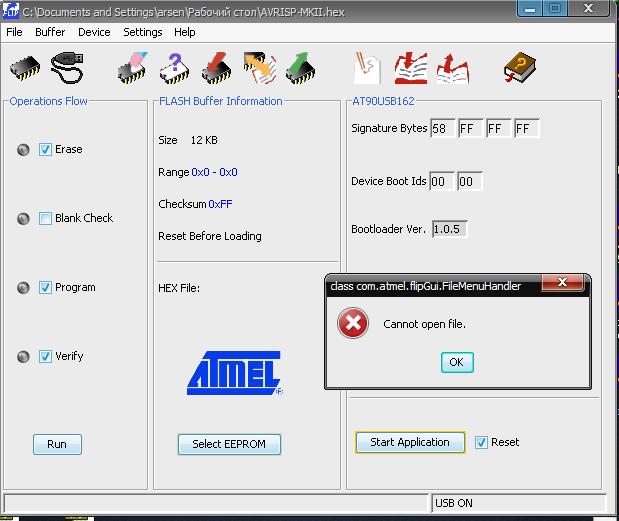

спаял программатор,установил драйвер-все нормально установилось,открываю флип-усе нормально  оприделяется,нажимаю в флипе *открыть филе прошивки* а в ответ *кеннот опен филе*((( В чем причина?
Прикрепления: 4722742.jpg (48.4 Kb)
AndrewДата: Воскресенье, 17.03.2013, 20:23 | Сообщение # 145
Перепишете  .hex файл в основной каталог на диск С и все получиться. А вообще предлагаю завести отдельную тему по программатору!
 А так прогер прошился.Спасибо. На очереди-Крот-2 )))
