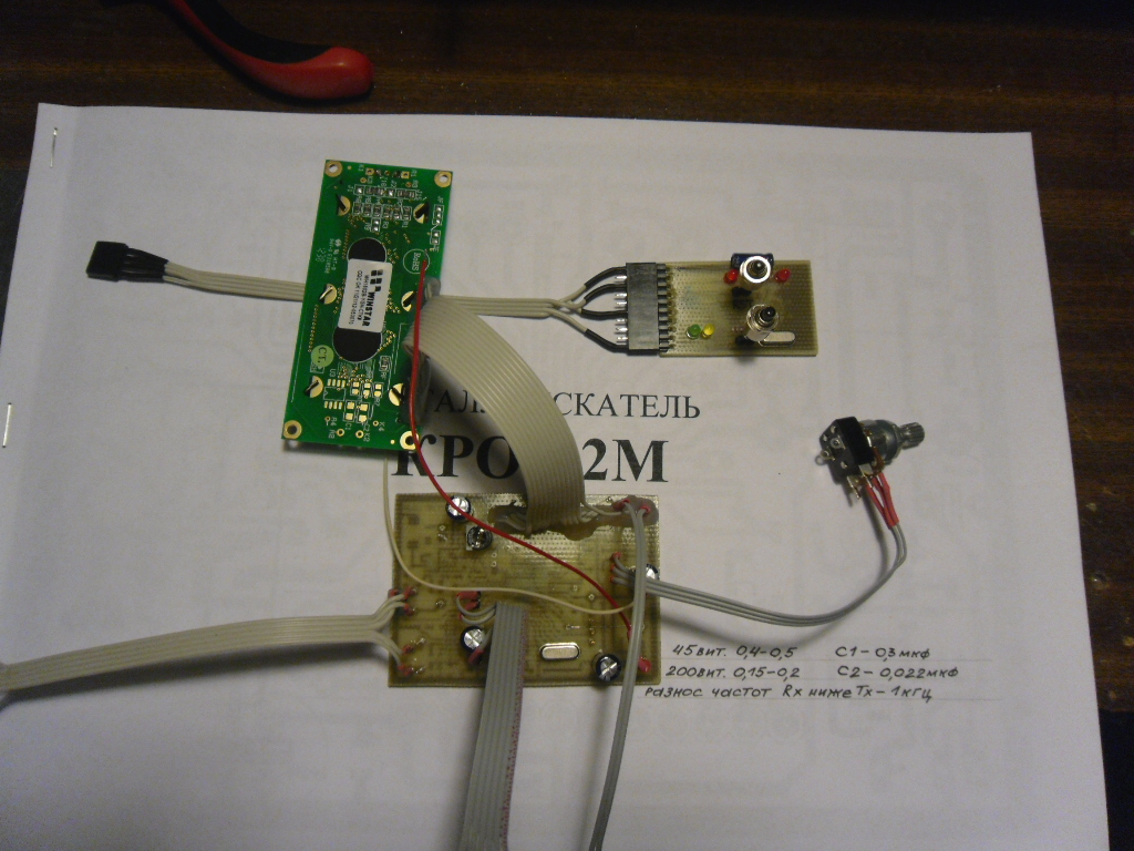

nikko10Дата: Суббота, 16.03.2013, 23:00 | Сообщение # 127
Сообщений: 75
Сегодня он у меня зачирикал-бы,по готовности видно,датчики и от КВАЗИКА и от ФОРТА есть,но...пропустил 2 номинала в основной схеме,да вместо ЮСБ мамы на плату программатора дали папу,
только одну фото можно размещать в сообщении?
Прикрепления: 3006840.jpg (579.1 Kb)
Сообщение отредактировал nikko10 - Суббота, 16.03.2013, 23:06
AndrewДата: Суббота, 16.03.2013, 23:42 | Сообщение # 128
На программаторе на разъеме - второй сверху проводок не туда запаян, а так вообщем все неплохо прямо как у меня..)

nikko10Дата: Воскресенье, 17.03.2013, 00:06 | Сообщение # 130
Сообщений: 75
Разъем программатора,сверху-вниз,1-й дата,5-й РСТ,8-й минус,10-й +3 вольта.Я так понял по схеме именно эти вывода программатора участвуют в прошивке?
Прикрепления: 6735090.jpg (553.8 Kb)
Сообщение отредактировал nikko10 - Воскресенье, 17.03.2013, 00:08

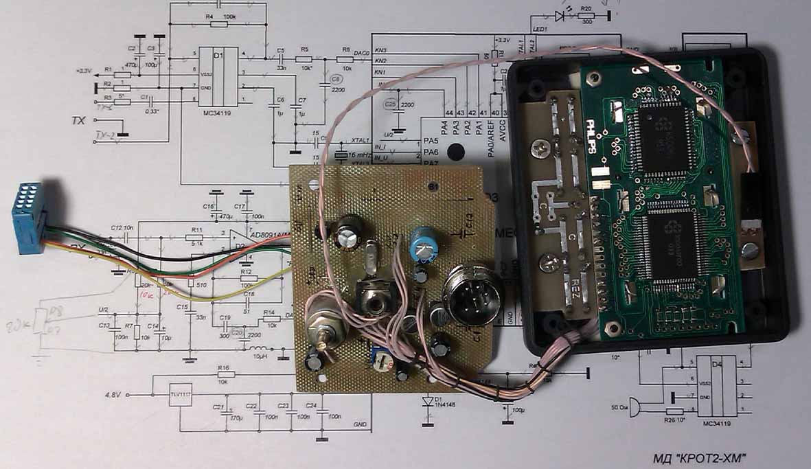

TCBДата: Воскресенье, 17.03.2013, 00:07 | Сообщение # 131
Сообщений: 2542
Запаял, запрограммировал, практически закончил конструктив, но выскочили грабли - возбудился усилитель на D4. Разбираюсь, а ведь и посмотреть то не на что! Может у кого была такая проблема?
Прикрепления: 6942846.jpg (112.9 Kb) · 8891667.jpg (114.8 Kb)
Сообщение отредактировал TCB - Воскресенье, 17.03.2013, 00:18
AndrewДата: Воскресенье, 17.03.2013, 00:13 | Сообщение # 132
Цитата (Demon1982)
он стоит на случай защиты и можно влепить на 3,6, верно ли я понимаю?
верно его можно и вовсе не ставить
С 5 на 2!
на какой частоте? Увеличте С31
nikko10Дата: Воскресенье, 17.03.2013, 07:39 | Сообщение # 133
Сообщений: 75
Утро доброе страна!Андрей, по схеме программатора 2-й вывод это PDI_CLK,переспрошу еще раз - все-таки перепаять РСТ на 2-й вывод???
AndrewДата: Воскресенье, 17.03.2013, 11:26 | Сообщение # 134
Николай, в третий раз повторяю с пятого на второй вывод. Xmega программируется по так называемому "PDI",
а пятая нога это сброс для ISP интерфейса для программирования "старших Атмелов".
