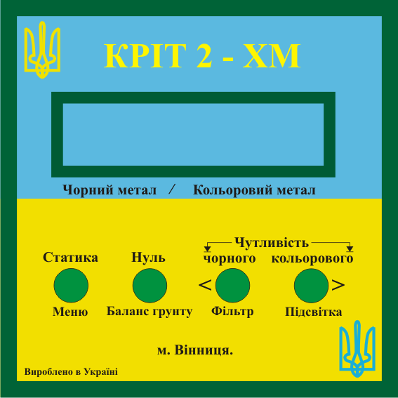

Фото обязательно сделаю. В двух словах, штанга из удочки, подлокотник - лист алюминия выгнутый который держится на куске тонкой канализационной трубы, корпус спаян из стеклотекстолита потом покрашен и обклеен прозрачным аракалом.
МойДата: Воскресенье, 10.08.2014, 14:18 | Сообщение # 2076
Сообщений: 24
Вот передняя панель
