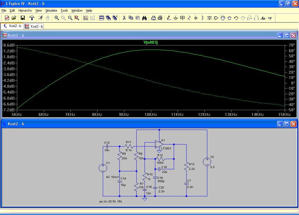

Входной каскад Крота в симуляторе.
Прикрепления: 9471258.jpg (136.2 Kb)
Сообщение отредактировал tesoro - Понедельник, 18.08.2014, 17:32

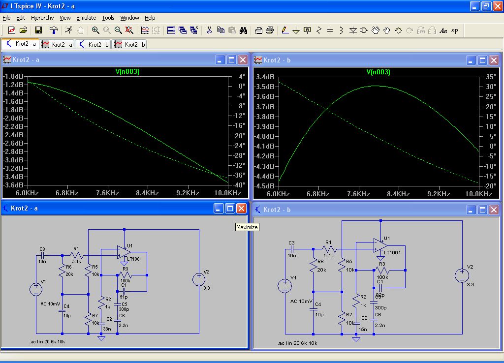

AndrewДата: Понедельник, 18.08.2014, 19:31 | Сообщение # 2094
Спасибо tesorо! Мой симулятор сломался. Но у меня еше просьба. Снимите еще вариант такой где есть присутствует R13 и c25 (по схеме) и еще меня интересует номинал С2 для получения центральной частоты 10 кГЦ.  (с1=22пф)
tesoroДата: Вторник, 19.08.2014, 11:40 | Сообщение # 2095
Сообщений: 26
Прикрепления: 8544359.jpg (101.2 Kb)
AndrewДата: Вторник, 19.08.2014, 11:44 | Сообщение # 2096
Спасибо!

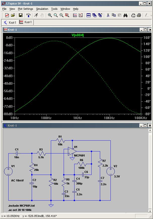

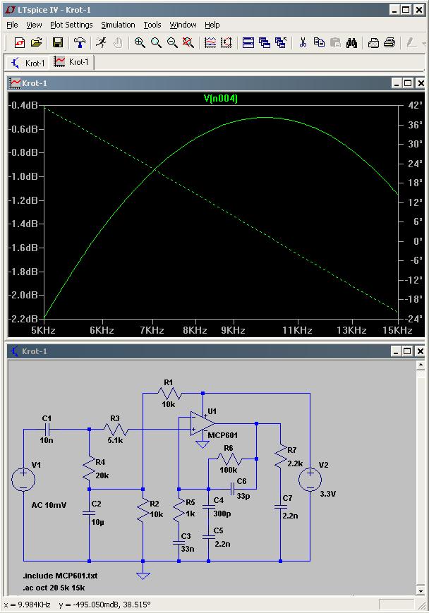

Эхх, не видел результатов моделирования tesoro, а захотел вспомнить как когда-то в легендарной spice моделировал.
В общем, кто хочет - инструкция как работать в LTSpice - http://zpostbox.ru/ltspice.html
сама программа http://ltspice.linear-tech.com/software/LTspiceIV.exe
Повторил схему tesoro, результат получил тот же один в один, но в Кроте стоит операционник MCP601, параметры которого не такие как у "LT1001". Пришлось найти у производителя микросхемы математическую модель усилителя. Результат - прошу:
так-же проверил АЧХ на диапазоне 10гц-100кгц (для оценки как схема усиливает-глушит разные помехи)
итого рекомендуемые значения С6=33р С3=33n (по этой схеме)
плюс - схема для LTSpice и модель микросхемы от производителя

alxv для полноты  неплохо чтобы было учтено выходное сопротивления  генератора  и входное порта
Сообщение отредактировал уц6сс - Вторник, 19.08.2014, 21:06
AndrewДата: Вторник, 19.08.2014, 22:41 | Сообщение # 2099
alxv, Спасибо ! Молодец, все ты хорошо сделал, а если не трудно покажи х-ку с с6 =22пф
и второе с С6 22пф и R7=3.3 Ком. В диапазоне до 100кгц не нужно. Я правильно понял что снимаешь ты с выхода, где соединение R7 С7.
Если о входных-выходных сопротивлениях то они относительно большие и ими можно видимо пренебречь...
