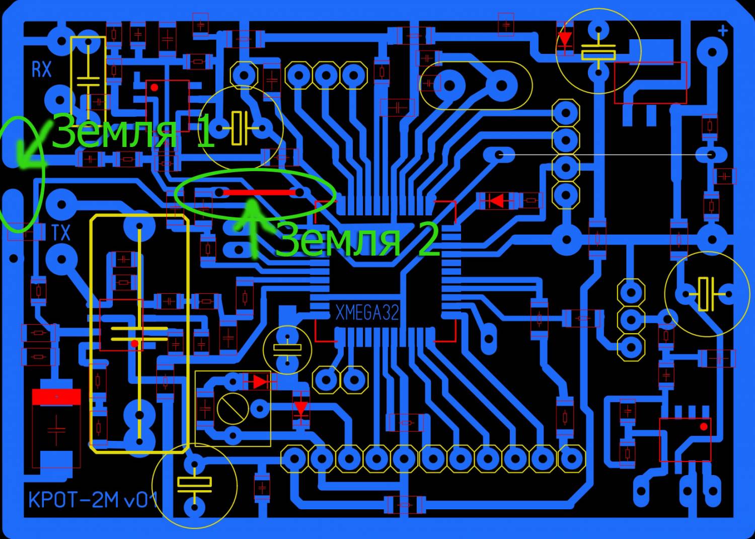

януковичДата: Воскресенье, 21.09.2014, 07:40 | Сообщение # 2352
Я делал Кроты на плате Андрея... только немного "изменил" земли возле передатчика и приемника. Приборы работают тихо. Что именно поменял "нарисую" и покажу. Но заметил, что бывает "шумят" сами разъемы. Отпаиваешь, баланс "0"... припаиваешь разъем, баланс + 20...+40 мв. wacko

януковичДата: Понедельник, 22.09.2014, 06:08 | Сообщение # 2354
Корпус разъмёа на землю кидаете?
Да, конечно заземляю... Мало того, я еще и проводки от платы к разъему ставлю экранированные.
януковичДата: Понедельник, 22.09.2014, 06:36 | Сообщение # 2355
На счет того как я переделал земли... Сделал вот так... Не знаю правильно или нет, но в таком включении все работает тихо.
Прикрепления: 2239055.jpg (231.2 Kb)
