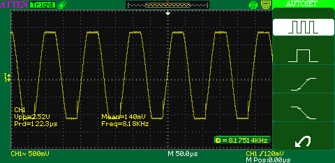

Посмотрите, пожалуйста какая амплитуда сигнала на 8-й ноге D1 при накрученном токе TX на максимум и отключенном датчике?
Прикрепления: 8__D1.bmp (329.1 Kb)
realДата: Пятница, 26.09.2014, 17:48 | Сообщение # 2378
Сообщений: 195
Спасибо.
У Вас, кстати стоит резистор R5 = 10k. Поменяйте его на 20k, а то видно что пики срезаны.
fedya_valkiДата: Пятница, 26.09.2014, 18:01 | Сообщение # 2379
Да, у меня там всё по схеме стоит. Попробую. Только зачем? Это Power на полную накручен, без катушки. С катушкой при 4 делениях ток 89-91мА, меня вполне устраивает, больше не делаю, соответственно и пиков срезанных не будет

realДата: Пятница, 26.09.2014, 18:08 | Сообщение # 2380
Сообщений: 195
Так по схеме как раз 20k
fedya_valkiДата: Пятница, 26.09.2014, 18:16 | Сообщение # 2381
Посмотрел схему - 10к

Да ну ладно... Мне что, повылазило что ли. Посмотрите на схему с сайта. Возможно вы смотрите на компе старый вариант.
fedya_valkiДата: Пятница, 26.09.2014, 19:40 | Сообщение # 2383
Да, на компе старый вариант, и не один а два, с исправлениями. Надо обновить. Но как по мне - это несущественно, поставлю 20к, не будет ограничения при максимальной амплитуде, на которой я не хожу. Смысл менять?
