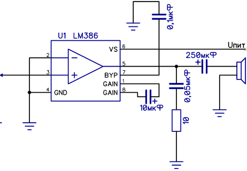

Всем привет! может кому пригодится! спаял на своего крота УМЗЧ с динамиком 1втт. на природе отличная слышимость.
Прикрепления: 4738690.png (11.9 Kb) · __-2.lay6 (13.8 Kb) · MD_K3_Z80_V1-3.lay6 (451.7 Kb)
AndrewДата: Четверг, 02.10.2014, 23:10 | Сообщение # 2413
Бедная природа.. smile
cankoДата: Четверг, 02.10.2014, 23:37 | Сообщение # 2414
Сообщений: 14
Природа как раз таки и не бедная! smile
