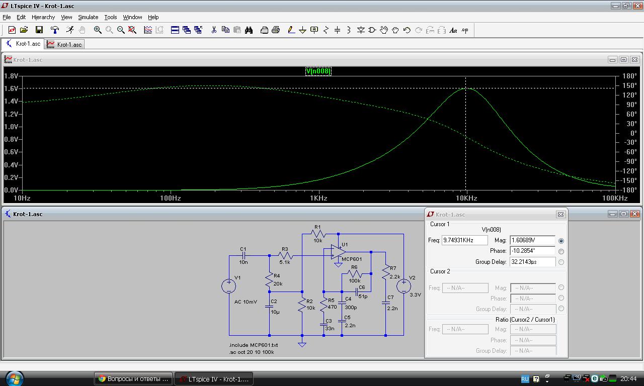

а какой коэффициент усиления Вашего усилителя рх ?
Не мерял. R10 = 470 Ом. Остальное - по схеме.
да наверное при таком ку всё нормально
