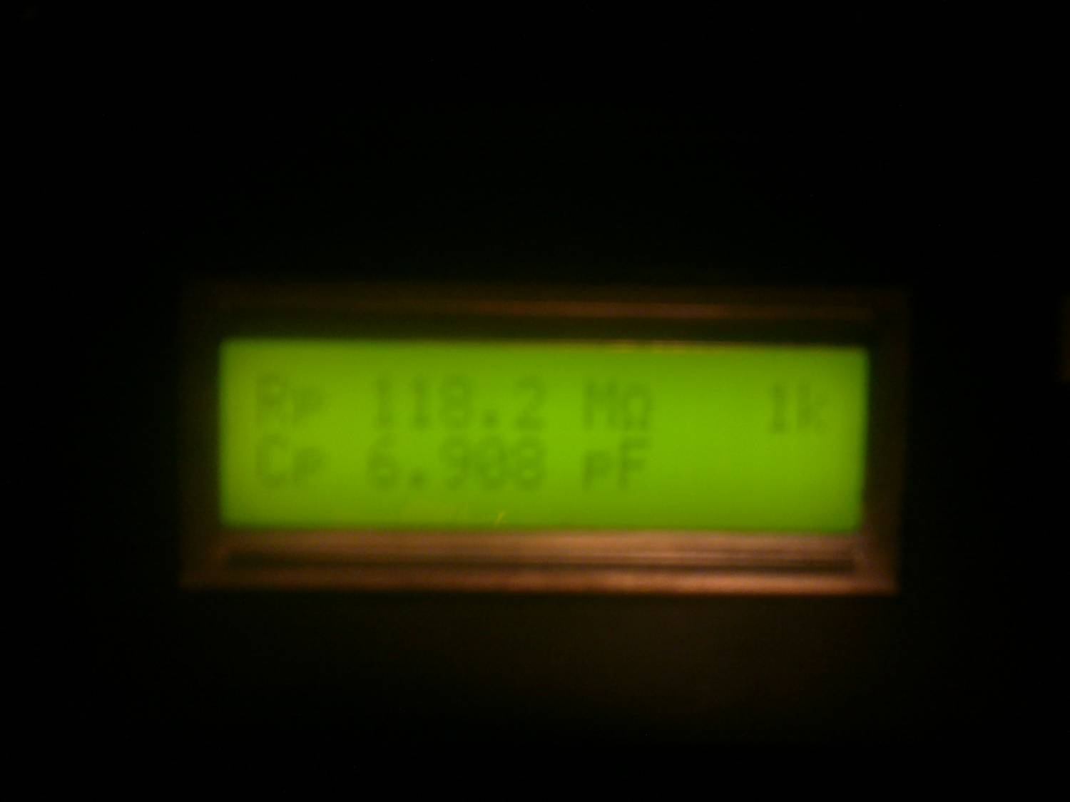

Мерял ёмкость прибором, который даже СМД 1пФ показывает - по нулям
я померил свой  у меня  около 7пф  показывает 5ти штырковый значит на четыре будет побольше
Прикрепления: 5443558.jpg (41.8 Kb)
Заинтересовал приборчик. Похоже самопал. Может дадите ссылку на схему, интересно посмотреть.
