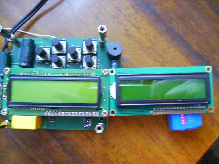

Есть такое дело. Но нужно 2-3 недели ждать. Вот Вам ещё визуальная разница разных индикаторов, на картинке. Слева - из старых запасов, как в Кроте у меня стоит. Справа - с ибэя за 1,5 доллара, в АРМе такой стоит. Показывает намного хуже, приходится подсветку включать даже днём, дабы фон был светлее.
Вот по этому я и выяснял полную маркировку дисплея.После цифр1602 и типа контроллера(A,B,C,D) стоит три буквы где и указано это.Вот если Вы сможете указать полную маркировку старого дисплея,
то я буду очень признателен и это поможет в дальнейшем подборе.
А маркировка разная или одинаковая? я тоже с нечто подобным сталкивался когда один и тот же тип по разному работают,причем те что светлее они отлично видны при обычном дневном свете , а те что темнее хуже и еще потеки со временем появляются ( пятна на экране)
Что вы про маркировку индикатора?- ведь все известно давно. Например http://www.eltis.ua/info/734/11264  В интернете есть таблицы для каждого индикатора где все по буквам
расписано там все от количества строк и знакомест и заканчивая
температурным исполнением.. Есть такие параметры как на "отражение" и на
"просвет","негатив" и "позитив". Те кто капают днем берите на отражение
и позитив, эти индикаторы видны в отраженном дневном свете..и как по
мне полный абсурт подсвечивать индикатор на просвет при солнечном
свете..)
А вообще по соотношению цена/качество,  я беру такие WH1602B-YGH-CTK !
Маркировки разные, производители - тоже
Цитата Fantomu ()
если искать по магазинам это очень поможет
По магазинам если искать - больше визуальный осмотр поможет, чем фон светлее и в жёлтый цвет от зелёного отличается - тем будет лучше видно на солнце и днём.
