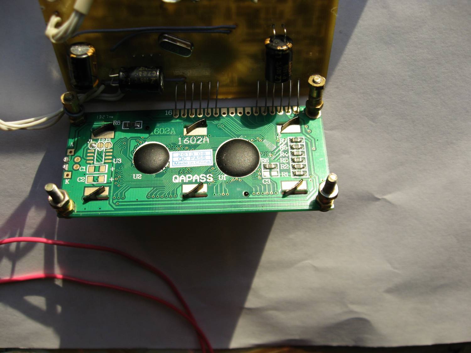

уц6ссДата: Среда, 10.12.2014, 13:12 | Сообщение # 2644
Сообщений: 126
Протестируйте и напишите результат.
с этой таблеткой из десяти  включений десять без искажений показаний
AndrewДата: Среда, 10.12.2014, 13:34 | Сообщение # 2645
уц6сс, У вас какой индикатор дайте точную маркировку или фото...
picteleДата: Среда, 10.12.2014, 13:38 | Сообщение # 2646
Сообщений: 89
Для тех у кого проблемы с выводом большого ВДИ по включению.
Я,признаться,глаза вытаращил.
Никогда проблем по этому поводу не было.

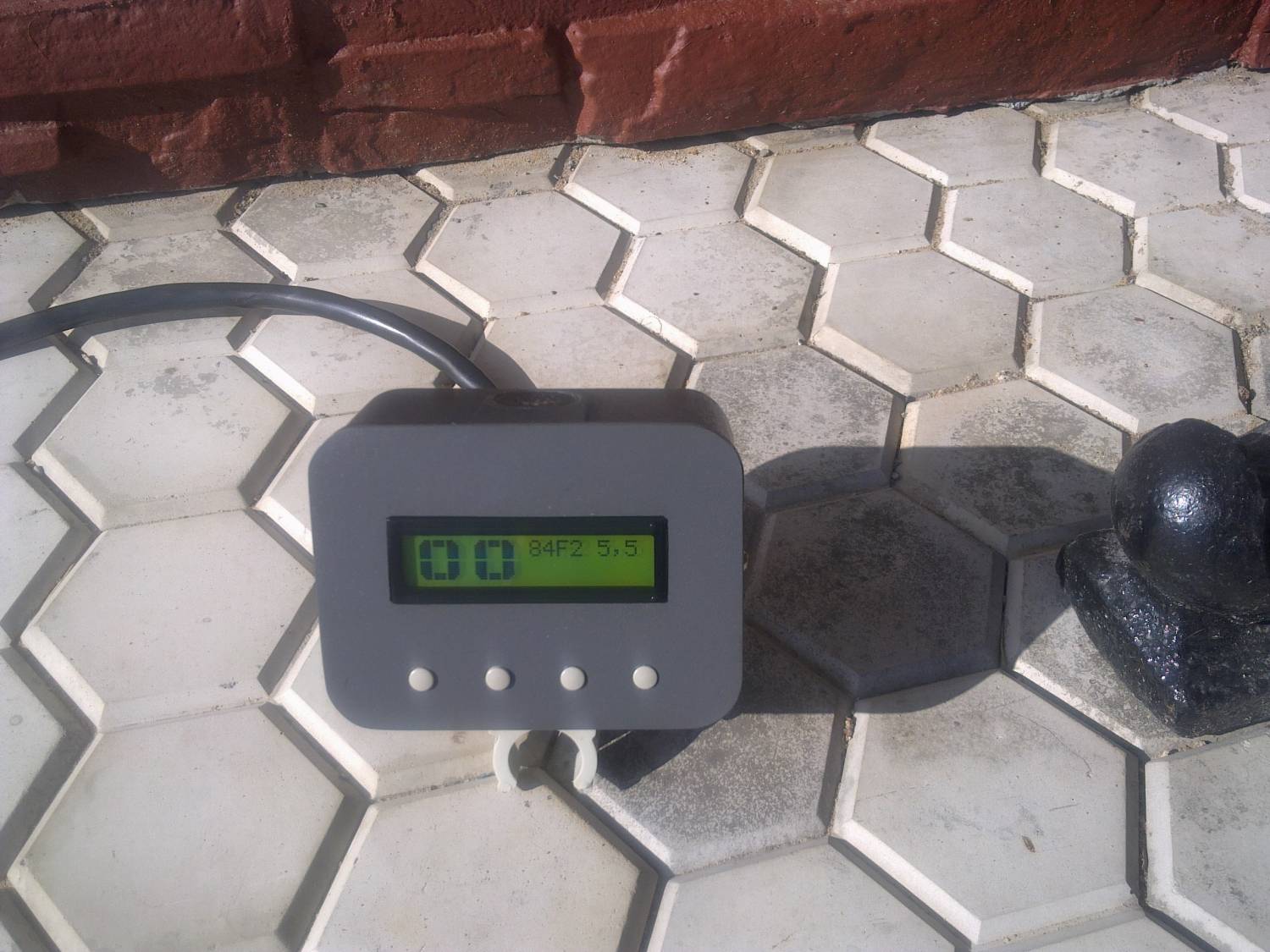

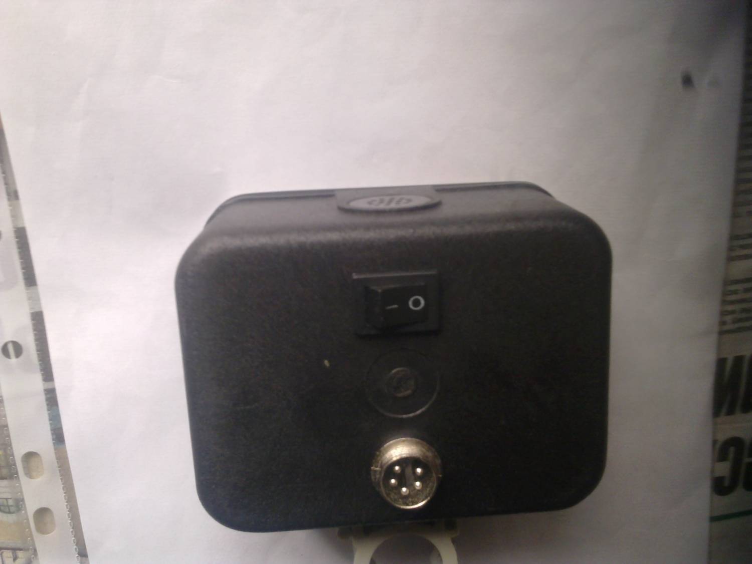

уц6ссДата: Среда, 10.12.2014, 14:10 | Сообщение # 2647
Сообщений: 126
сейчас уже можно покупать такие индикаторы QAPPASS 1602A
Прикрепления: 8674285.jpg (138.7 Kb) · 8035392.jpg (174.7 Kb) · 3241044.jpg (71.1 Kb)
Сообщение отредактировал уц6сс - Среда, 10.12.2014, 14:57
януковичДата: Среда, 10.12.2014, 14:52 | Сообщение # 2648
уц6сс, красиво Крота оформили...  up А из чего корпус сделали?
януковичДата: Среда, 10.12.2014, 15:03 | Сообщение # 2649
grigorijg, Вам нужно установить новую прошивку... последнюю.
уц6ссДата: Среда, 10.12.2014, 15:04 | Сообщение # 2650
Сообщений: 126
распред коробка электрическая
у нас таких корпусов как у вас нет вот и приходится приспосабливать. а если выписать то месяц ждать за это время пока придёт порох закачивается
AndrewДата: Среда, 10.12.2014, 20:13 | Сообщение # 2651
Вообщем тот "глюк" с искажением большого ВДИ при загрузке, влиял не на все виды индикаторов, в основном на старого типа и те которые китайские.. Но в любом случае проблема исправлена!
уц6ссДата: Среда, 10.12.2014, 20:40 | Сообщение # 2652
Сообщений: 126
да большое спасибо. у меня собрана вся некондиция видимо   и индикатор и контроллер который требовал калибровки. теперь всё работает  biggrin
