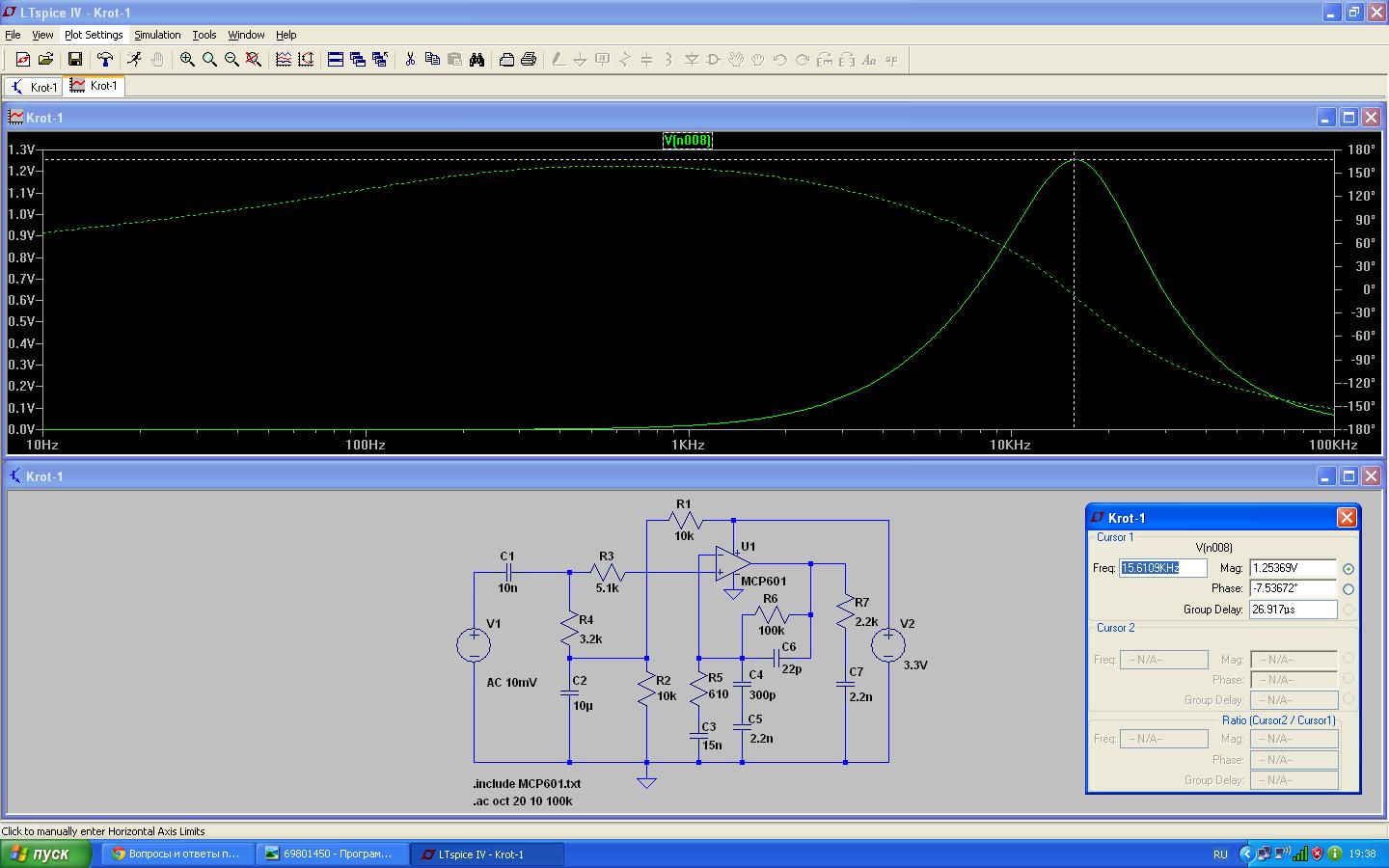

прозвонил сейчас 1.4 тх-4.5 ом  а рх нет выводы 2.3 я летом с ней наигрался усилитель там сто пудов
Добавлено (11.12.2014, 18:28)
Цитата solovey_ ()
.Чаастота 13100.
если не трудно для анализа сопротивления  обмотки тх емкость тх . и резонанс на какой частоте рх и сопротивления и емкость рх
что интересно усилитель резонанс на 15кгц

уц6ссДата: Четверг, 11.12.2014, 19:23 | Сообщение # 2684
Сообщений: 126
спасибо просто не у всех получаются хорошие датчики а всем хотят такие иметь. а емкость тх какая у вас и диаметр провода рх?
для рх получилось L=0.010921ГН R=57Om Q=14 на частоте 11750
