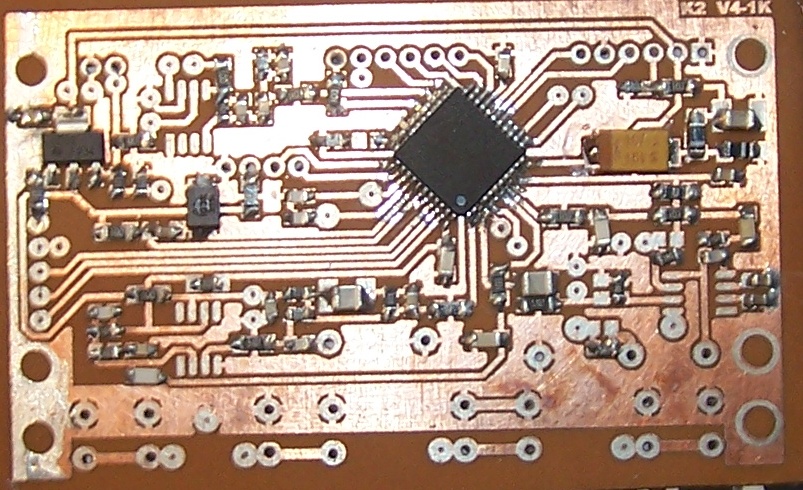

ujosvecДата: Среда, 24.12.2014, 00:09 | Сообщение # 2713
здравствуйте
Так что я, наконец, получил ATXMEGA32A4-AU.
Мой плата:
Я должен ждать MC34119 и MCP601 из Чайна.
Мы не можем получить.
Добавлено (24.12.2014, 00:09)
здравствуйте
Поэтому я дал Frimware 10.12. 2014 году и учить
Меню.
Я снимаю шляпу работе !!!
Один вопрос. Можно было бы добавить меню
где выключения напряжения Крот?
Это будет защищать LiPo-LiOn батареи.
