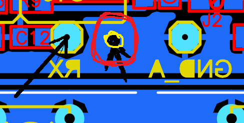

ujosvecДата: Суббота, 24.01.2015, 20:02 | Сообщение # 2811
янукович
если у Вас без датчика показания Zero_ADC  изменяются (0-20-0mV), то возможно грязная плата (вымойте спиртом), или проблемы с конденсаторами в "делителе".
здравствуйте
Промывку алкоголь безрезультатно.
Что датчик Zero_ADC попытаться изменить?
спасибо
TCBДата: Суббота, 24.01.2015, 20:32 | Сообщение # 2812
Сообщений: 2595
Фактически это установка нулевой точки отсчета.
Для начала вход RX соедините с GND_A. Это даст возможность определить причину - помеха по входу или проблемы со входной цепью.
ujosvecДата: Суббота, 24.01.2015, 20:38 | Сообщение # 2813
Подключите RX катушку, и если какие-либо изменения?
Сообщение отредактировал ujosvec - Суббота, 24.01.2015, 20:39
TCBДата: Суббота, 24.01.2015, 20:42 | Сообщение # 2814
Сообщений: 2595
Эта настройка делается без катушки.
ujosvecДата: Суббота, 24.01.2015, 20:57 | Сообщение # 2815
Понятно,
Я собираюсь проверить
Добавлено (24.01.2015, 20:57)
RX соединит с GND_A все в порядке ничего не меняется
TCBДата: Суббота, 24.01.2015, 21:01 | Сообщение # 2816
Сообщений: 2595
Значит у вас внешние наводки. Для их уменьшения провод от разъема до платы должен быть экранированный и минимальной длины.
ujosvecДата: Суббота, 24.01.2015, 21:16 | Сообщение # 2817
Таким образом, вы подумайте:
Прикрепления: ujo2.bmp (351.8 Kb)
TCBДата: Суббота, 24.01.2015, 21:22 | Сообщение # 2818
Сообщений: 2595
Нет!
Провод от разъема на корпусе (к которому подключаете катушку) к плате.
януковичДата: Суббота, 24.01.2015, 21:27 | Сообщение # 2819
ujosvec, вообще отпаяйте провода от платы к разъему и потом проверьте. Бывают сами "гнезда" шумными.
ujosvecДата: Суббота, 24.01.2015, 21:28 | Сообщение # 2820
Это тестирование нет разъема.
только шнур питания.
