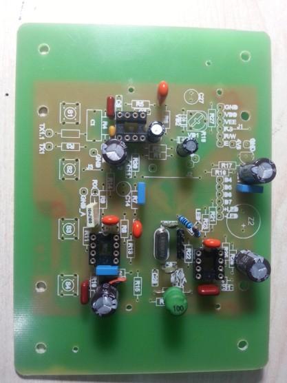

уц6ссДата: Вторник, 27.01.2015, 19:05 | Сообщение # 2831
Сообщений: 126
братья с geotech
Прикрепления: 1221442.jpg (30.8 Kb)
Сообщение отредактировал уц6сс - Вторник, 27.01.2015, 19:29

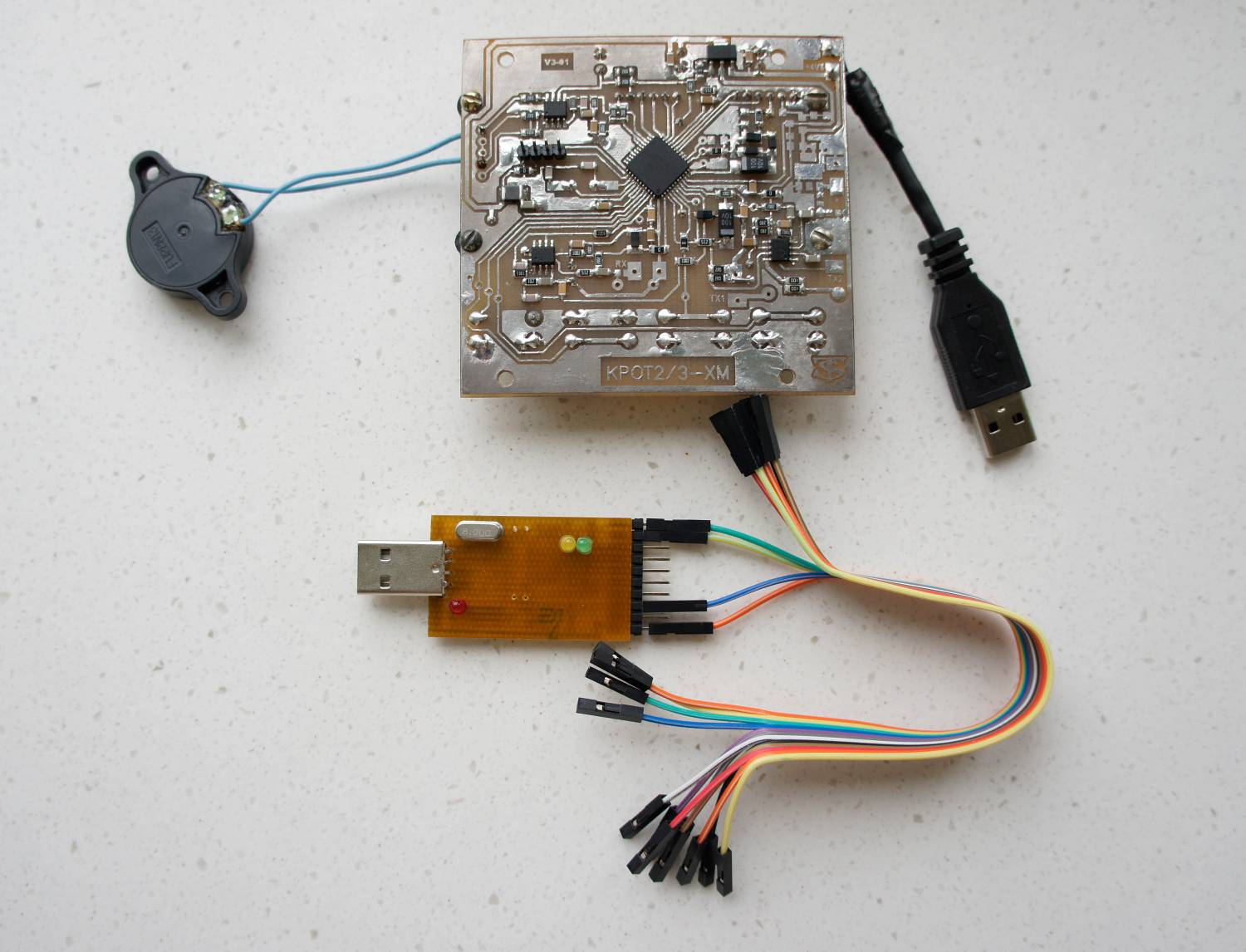

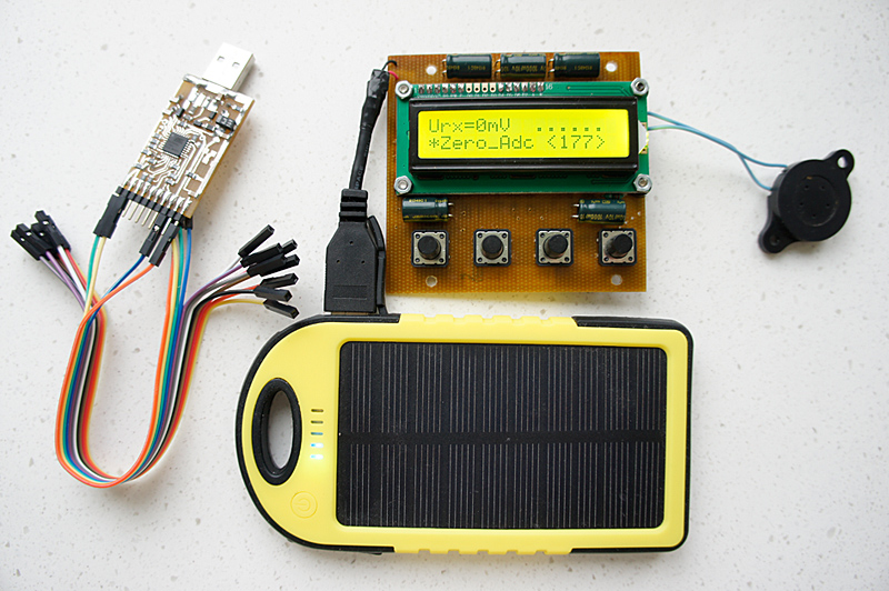

уц6ссДата: Вторник, 27.01.2015, 19:22 | Сообщение # 2832
Сообщений: 126
прибор можно с успехом повторять и в дип на плате от ТСВ  и получать
не хуже параметры и надёжней наверное
Прикрепления: 2315971.jpg (100.2 Kb) · 3196576.jpg (75.5 Kb)
Сообщение отредактировал уц6сс - Среда, 28.01.2015, 05:51
TCBДата: Вторник, 27.01.2015, 20:55 | Сообщение # 2833
Сообщений: 2595
Цитата уц6сс ()
братья с geotech
Плата сделана красиво спору нет. Но смысл поста не понятен, особенно второго. Эта плата была выложена "Дата: Среда, 19.06.2013, 00:59 | Сообщение # 817". Уже прошло более 1,5 лет.
