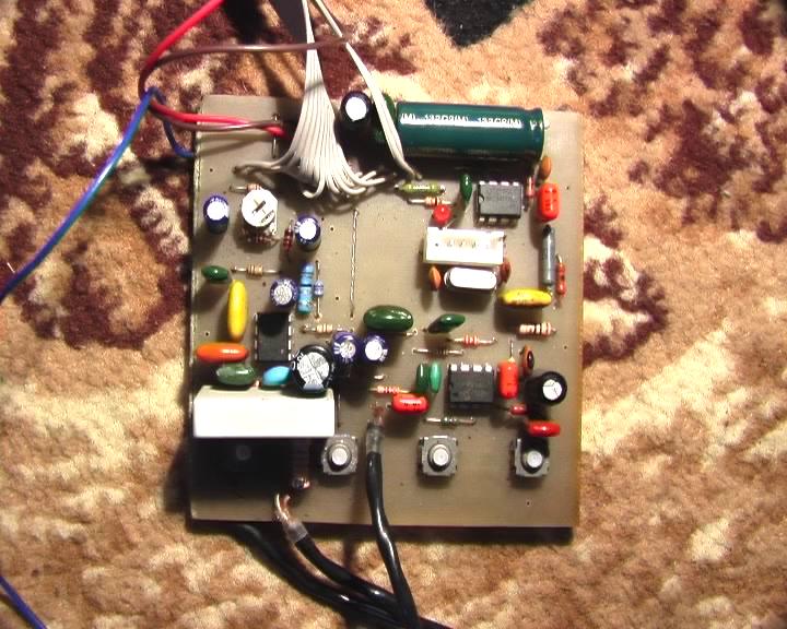

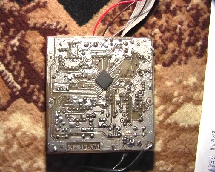

delarisДата: Четверг, 12.03.2015, 14:00 | Сообщение # 2916
Сообщений: 17
Прикрепления: 7026842.jpg (82.6 Kb)
delarisДата: Четверг, 12.03.2015, 14:01 | Сообщение # 2917
Сообщений: 17
Прикрепления: 8716821.jpg (90.8 Kb)
AndrewДата: Четверг, 12.03.2015, 14:39 | Сообщение # 2918
Цитата delaris ()
но если выпаять р13,то на 44 ноге вход in просматривается четкая хаотичесская помеха.віходит она прет иззнутри контроллера?
Не должно быть такого ножка настроена на вход...Какой флюс использовали? Конденсатор с25 в норме?
delarisДата: Четверг, 12.03.2015, 14:48 | Сообщение # 2919
Сообщений: 17
флюс обыкновенная канифоль,далее плату вычистил и промыл в спирте. чтобы исключить влияние цепи р13-с25 выпаивал их со схемы перемыкал 1 и 44 ноги.питание по осцилографу чистое, а ложняки остаются. в gain3 прут даже на пороге 6.
AndrewДата: Четверг, 12.03.2015, 14:58 | Сообщение # 2920
Делайте  гайн=2, отпаяйте кабель от входа RX, конденсатор с0 установите как на схеме. На пороге 22 или 33 должно молчать..
