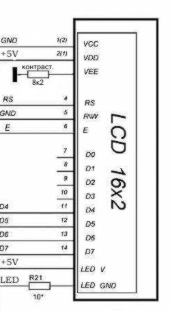

даю схему.
У некоторых LCD (заводских) дисплеев
нужно впаять перемычку(см ДТШ). Попробуйте.
Добавлено (18.03.2015, 14:52)
У меня ТАК
Добавлено (18.03.2015, 14:57)
и тогда цепь: ind, C26, D1, D2, C27, R19- отпадает.
Добавлено (18.03.2015, 14:59)
см. схему.

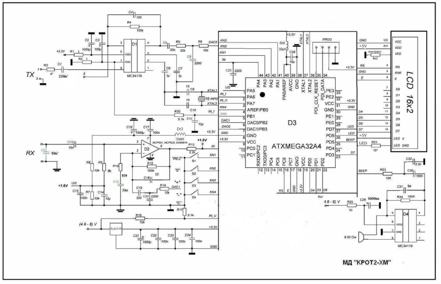

Даю схему у кого дефицит в MC34119:
Если пьезик- то как в приложении, дроссель нужно мотать по максимум.
Если динамик, то вместо дросселя сам динамик
Прикрепления: 9951101.jpg (37.8 Kb)
AndrewДата: Среда, 18.03.2015, 20:11 | Сообщение # 2944
Я бы в "базовую" цепь оставил РС фильтр, как и есть в оригинале..
