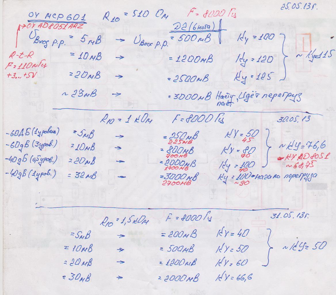

А кто проделает такую работу- зальет прошивку с КУ и составит таблицу: реальное KУ и КУ которое показывает "Крот" это нужно для коррекции в программе. Менять КУ можно перемеником вместо R12 !
AnkoДата: Четверг, 23.04.2015, 17:03 | Сообщение # 3036
Сообщений: 120
Достал из своих архивов....
Прикрепления: 3034883.jpg (143.9 Kb)
