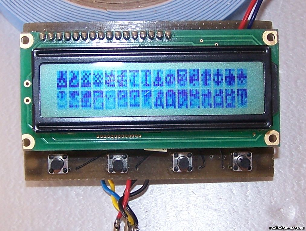

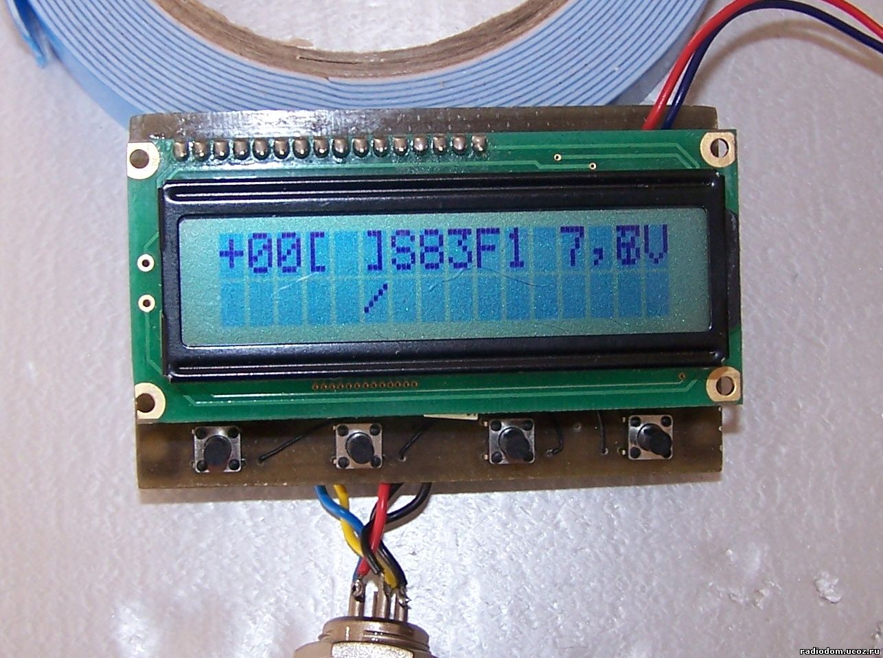

ujosvecДата: Понедельник, 01.06.2015, 19:03 | Сообщение # 3068
У меня есть два PCB. Один из ATXMEGA32A4 и ATXMEGA32A4-U
Наконец нашел ошибку. Для обоих меня неправильно C4-100n (100p) и C15-33p (33н).
Работа все ОК !!!
Я пытался загрузить K2-48-Turbo5. Когда я хочу, чтобы меню. Большая проблема.
У меня нет камеры. Так Фото.
Где можно быть проблема?
Спасибо всем за помощь.
Прикрепления: 4103642.jpg (530.5 Kb) · 7545197.jpg (431.9 Kb)
Сообщение отредактировал ujosvec - Понедельник, 01.06.2015, 19:53
AndrewДата: Понедельник, 01.06.2015, 22:49 | Сообщение # 3069
ujosvec, При включении нажмите 3 кнопки 0 - + и держите их! Или просто сотрпите EEPROM перед прошивкой..

ujosvecДата: Вторник, 02.06.2015, 15:57 | Сообщение # 3072
Все работает ОК !!! yahoo
