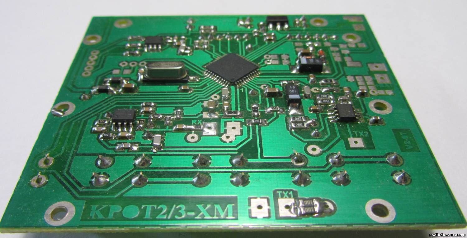

Подскажите пожалуйста где можно взять список деталей и схему монтажа для  платы V2-07 ?

Andrew, у вас разве нету схемы монтажа для этой платы?
Прикрепления: 4136301.jpg (130.4 Kb)
