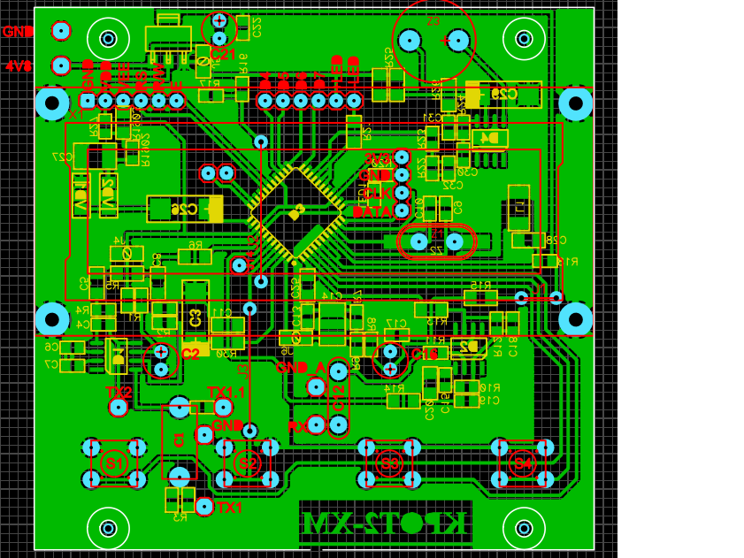

По схеме R19 2.2 ком....
я про старую версию печатки )) тут R1902 и R1903 по 10 кОм..
а последняя новая прошивка будет нормально работать на такой схеме и номиналами деталюшек??)
может сражу что перепаять нужно)) может ошибки какие в процессе выявлялись, так сказать чтоб сюрпризов не было)
Прикрепления: 9039701.png (236.0 Kb)
Сообщение отредактировал Dozer - Пятница, 10.07.2015, 21:11
AndrewДата: Пятница, 10.07.2015, 21:42 | Сообщение # 3123
Где в схеме есть R1902 и R1903? И смотрите за обновлениями..

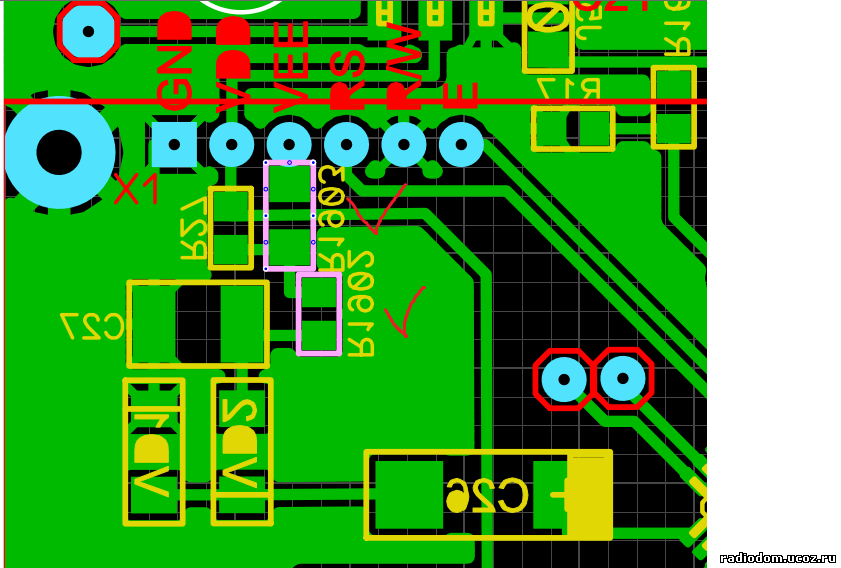

DozerДата: Пятница, 10.07.2015, 21:49 | Сообщение # 3124
Сообщений: 39
Вот))
Прикрепления: 2652678.png (78.5 Kb)
AndrewДата: Суббота, 11.07.2015, 08:53 | Сообщение # 3125
То что вы показали это не схема..  Делайте как по схеме один резистор R19 = 2-3к.
