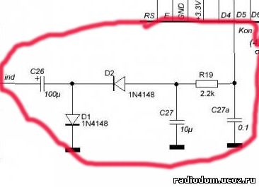

Помогите решить проблему,пожалуйста.Собрал крот-2хм,звук есть,на прикосновение пальцем на вход реагирует,режимы кнопками переключаются подсветка есть,а изображения нет.Вместо резистора контраст ставил переменник не помогло.Индикатор 16*2 Винстаровский(в другом приборе работает).Ножки контроллера пропаял,флюс отмыл,где еще копать уже не знаю(((

януковичДата: Пятница, 07.08.2015, 20:39 | Сообщение # 3253
ооссрр, у Вас проблемы в "блоке" формирования отрицательного напряжения. То-есть нет нормальной регулировки контрастности. Тщательно проверьте этот узел, на соответствие номиналов, залипух, и тд. Так-же проверьте ноги проца подключенные к этому "узлу".  prof

TCBДата: Пятница, 07.08.2015, 20:45 | Сообщение # 3254
Сообщений: 2541
Сделайте фотографии платы чтобы было видно как подключен индикатор и как распаяна  обвязка на плате. Тогда можно будет что то сказать.
Можете сразу проверить есть ли отрицательное напряжение на С27.
