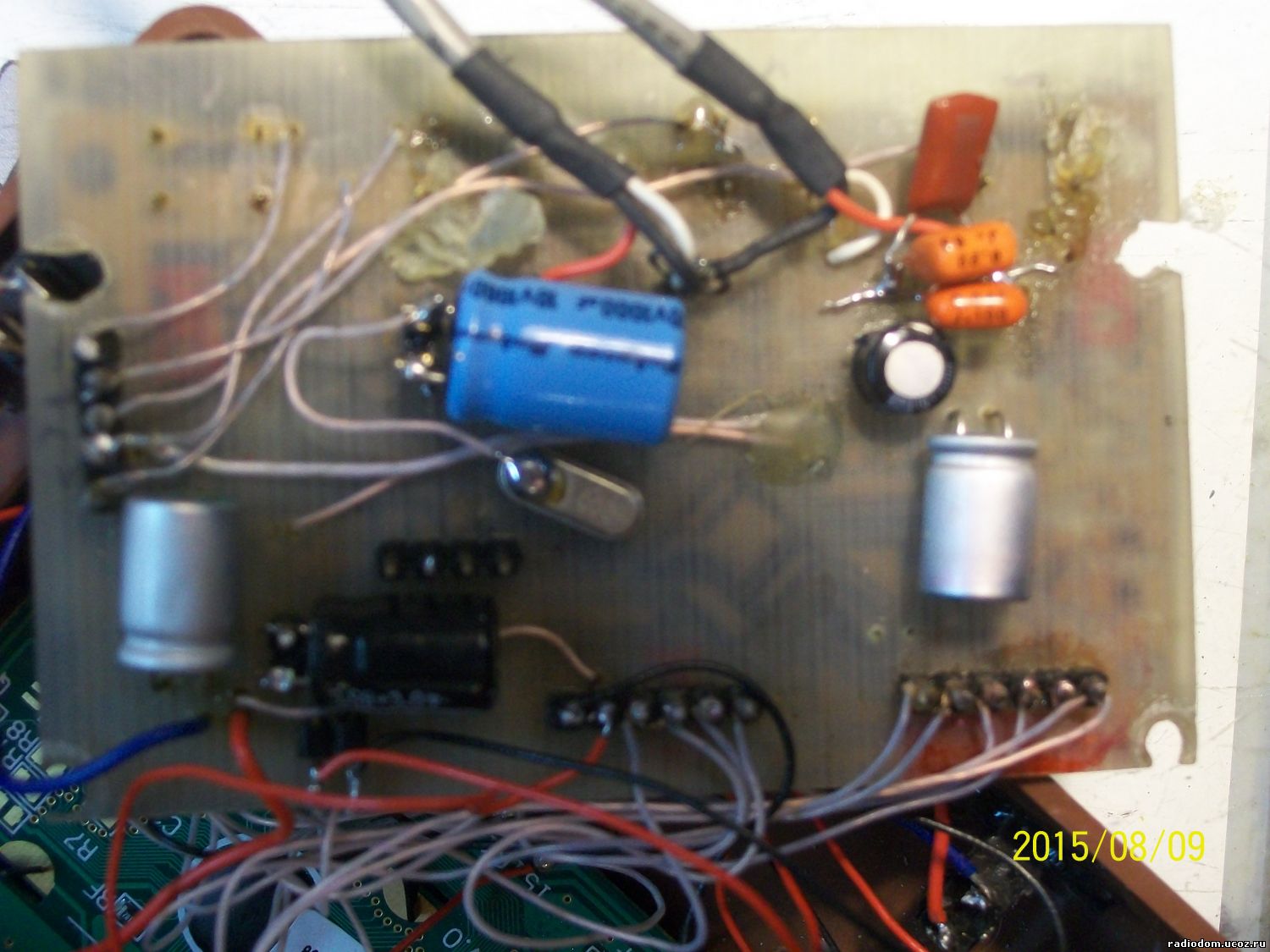

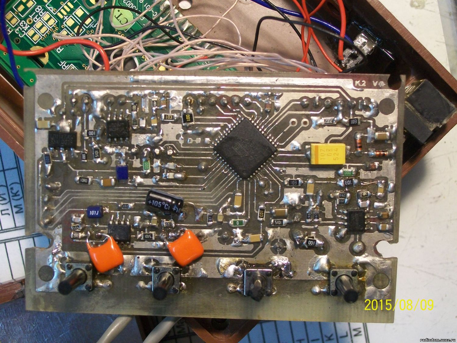

Всем привет! Занимался со своей "музыкальной шкатулкой". Коснулся щупом осциллографа ножки кварца - "музыка" прекратилась, подумал, что дело в конденсаторах С9, С10, выпаял их, но оказалось - причина не в них. Что может быть? Срыв генерации?

Проблема в том, что постоянно пикает высоким тоном, и дома и на природе.
Добавлено (08.08.2015, 23:44)
Прошивка "Турбо-4". На F3 пикает пореже, на F1 и F2 - беспрерывно, иногда прорывается низкий тон. Озвучку железа выключаю - низкий не пробивается.

П.С. ...И сделайте фото печатной платы с двух сторон, в хорошем качестве. А то так, в слепую" трудно найти причину.

"0" АСР выставляется в пределах 9 - 12 ма. Фото не очень. Моя "мыльница" лучше не фотографирует.
Прикрепления: 7577028.jpg (256.8 Kb) · 8926287.jpg (131.1 Kb)
TCBДата: Воскресенье, 09.08.2015, 22:22 | Сообщение # 3268
Сообщений: 2541
Цитата Lis ()
я отпаивал их от платы - все равно пикает
А как ведет себя если вход RX закоротить? И где у вас С0 или без него?
Посмотрел фото - L1 можно заменить перемычкой (выяснилось что земли соединяются на кристале), и попытаться умошнить дорожку земли до самого входа (что то ее сильно подтравило).
