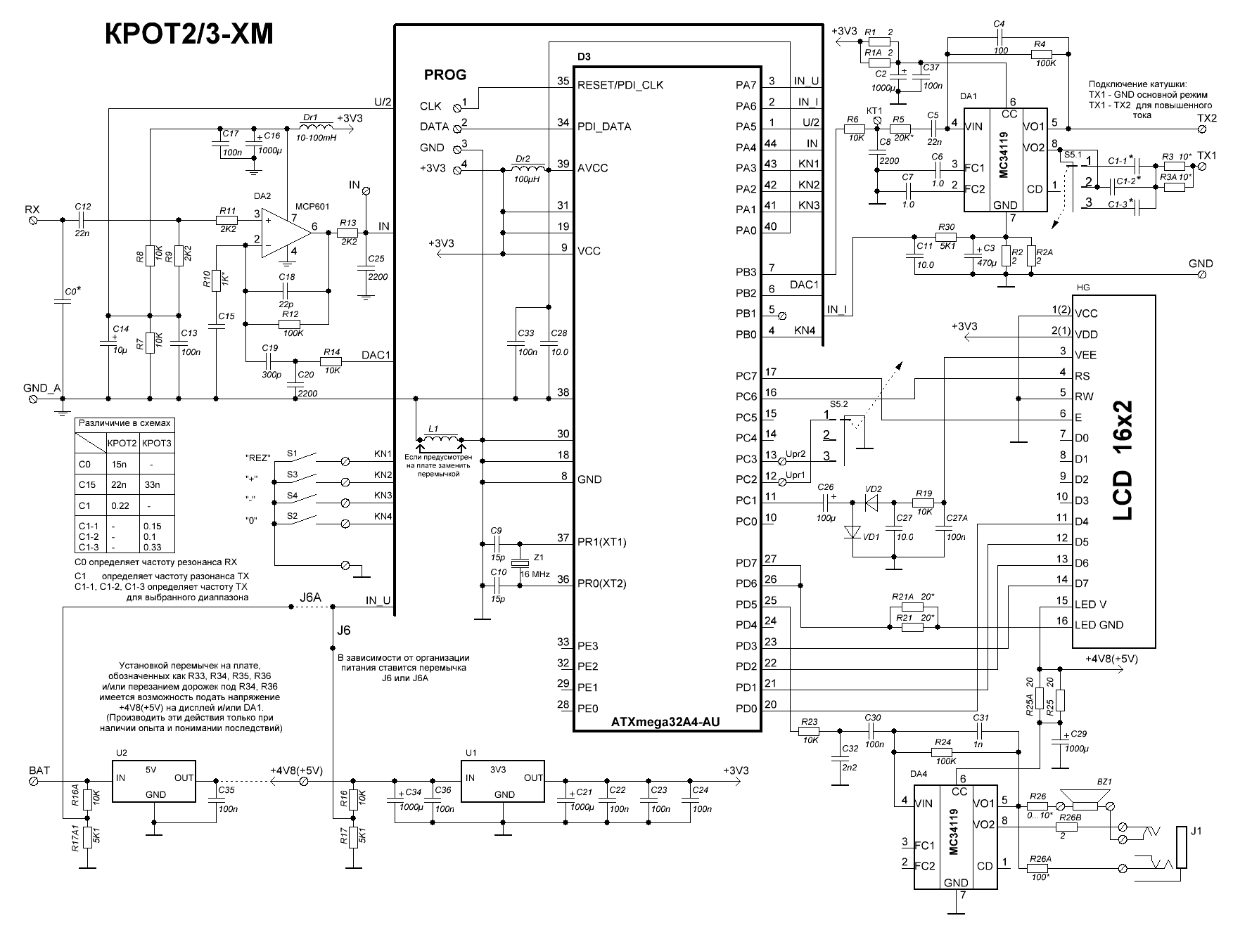

Схема общая для К2 и К3 со всеми последними правками:

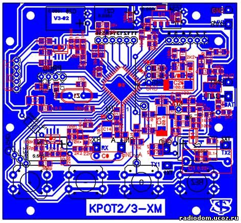

А также печатная плата с последними правками:
В архиве схема, плата, разметка и док. с перечнем и монтажками.

А ни кто не думал над тем, как сейчас проэкты делаются...
Как ща делают - вываливают проект на репозиторий, один хрен в исходниках, особенно если на асме (убрать комментарии), никто не разберется, да и не будет (Пример - Танго на микрочиповском контроллере, есть все исходники, даже с ремарками. Там черт ногу сломит, да и вообще за 2 года интереса к такому = 0 Ну не та тема, чтоб на нее время срать). Оно сейчас того не стоит, чтоб автору не оплатить. И на кикстартере закинуть проект... на нем сидят искатели мозгов...
Т.к мы страна очень 3-его мира обычно поступают просто - вытаскивают всех к себе в конечном итоге...
TCB - Работа супер! Но к сожалению все до сраки. Вам не приходило в голову, что все части (TX было б не плохо запитать от 5V, RX + ADC 3.3V, хотя это хрень. т.к. подрезается около 0 и притания, Проц 3.3V, Звук 5V) требуют своих собственных источников питания... Особенно звук, который все остальное по питанию валит.

TCBДата: Пятница, 25.09.2015, 00:30 | Сообщение # 3411
Сообщений: 2592
Цитата real ()
(TX было б не плохо запитать от 5V, RX + ADC 3.3V, ... Особенно звук, который все остальное по питанию валит.
Звук и так запитан до стабилизатора 3,3В. Для желающих поэкспериментировать с питанием на плате заложена куча перемычек, а на схеме написано для чего они. Расписывать варианты коммутации я не собираюсь, кто захочет разберется. Если не разберется, то нечего туда и лезть.

realДата: Пятница, 25.09.2015, 12:18 | Сообщение # 3413
Сообщений: 195
Там отдельного 3.3V питания для усилителя RX не хватает а не перемычек. И средней точки на операционнике.
Короче чтоб не трепаться, схема квазара, там все так как надо.
TCBДата: Пятница, 25.09.2015, 13:17 | Сообщение # 3414
Сообщений: 2592
Да кто же против. Как я понимаю эти изменения не влияют на прошивку. Подправляешь схему, разводишь плату и выкладываешь на форуме. Наверняка найдутся желающие испытать. А полученный результат определит дальнейшее развитие. А так одни разговоры: - а вот если бы кто нибудь сделал испытал и выложил готовое решение для повторения.
TCBДата: Пятница, 25.09.2015, 13:23 | Сообщение # 3415
Сообщений: 2592
Сильно не вникал в схему квазара, но тот факт, что в раскачке для ограничения тока надо ставить 2-х ватные резисторы мне подсказывает, что не все там так хорошо и есть над чем работать.
realДата: Пятница, 25.09.2015, 15:05 | Сообщение # 3416
Сообщений: 195
Резистор - от греха по дальше. Чтоб уже наверняка не подвел в самый не подходящий момент.
По той же причине и транзистор на подсветке.
TCBДата: Пятница, 25.09.2015, 15:39 | Сообщение # 3417
Сообщений: 2592
Резистор там такой стоит не просто так - на нем рассеивается реально большая мощность. А это потери которые совсем не желательны при автономном питании. Поэтому я и говорю что над схемотехникой желательно еще поработать чтобы свести эти потери к минимуму.
И очень плохая привычка слепо повторять чужие решения (даже если автор очень авторитетный). Я понимаю такой подход: сделал по одной схеме - получил какие то параметры, внес изменения. Желательно на одном приборе для большей достоверности. Сравнил результаты и тогда сказал - вот такое решение дает такой то выигрыш. Иначе это без предметный разговор.
realДата: Пятница, 25.09.2015, 15:48 | Сообщение # 3418
Сообщений: 195
Так там раскачка TX на полевиках. Чего вы вообще туда смотрите...
TCBДата: Пятница, 25.09.2015, 17:41 | Сообщение # 3419
Сообщений: 2592
Я заметил...
Фраза понравилась smile - куда хочу, туда и смотрю. Потому что прибор это единое целое, где все взаимосвязано. При этом я не критикую данного схемного решения, а просто говорю, что с моей точки зрения, там есть над чем подумать.
Вы же уходите от конкретики:
На этом я дискуссию на эту тему заканчиваю.
realДата: Пятница, 25.09.2015, 20:30 | Сообщение # 3420
Сообщений: 195
Как-то мы на обсуждение квазара переключились. Накачка с низким выходным сопротивлением. Кстати можно было 2 таких резистора повесить между транзисторами и исключить сквозной ток при любых раскладах. не важно...
На счет резистора в разрыв. Я тут подумал... с ним по идее легче вывалить TX из резонанса, как следствие вторичное влияние на RX.
Тут бы кроту как-то на аналоговую часть и питание ADC проца сделать отдельное красивое чистое питание...
Потому что оно так делается. Аналоговая часть питается своим источником, желательно малошумящим, цифровая - своим. Чтоб не лезла вся срань в питание аналоговой.
Я вообще в первый раз в жизни вижу, чтоб по питалову все в кучу смешали, пчелы, мед, говно и сахар, и какой-то результат получили.
