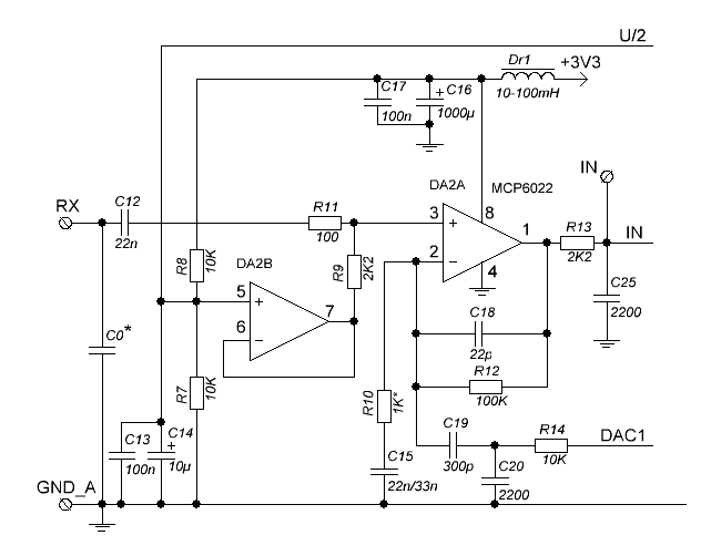

Плата для проведения эксперимента по проверке влияния способа формирования средней точки подготовлена - нужен доброволец. Изменения внесены только во входную цепь RX:
Прикрепления: 5739743.gif (11.2 Kb)
Сообщение отредактировал TCB - Воскресенье, 27.09.2015, 11:22

У меня вышел (по моему мнению) шумноватый прибор. Скорей всего дисплей, разнес питание пол проблемы решилось. Поменял усилок на микрочиповский, еще часть ушла. вкинул набор кондеров в среднюю точку. не понравилось. Потом кинул соплемантажем порерационник. И в принципе тот же результат. прибор успокоился.
Ну и как следствие смог немного поднял КУ.
