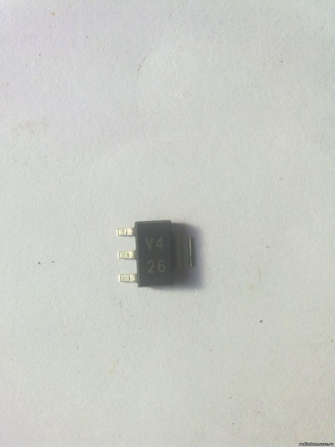

Yurik2304Дата: Вторник, 20.10.2015, 10:12 | Сообщение # 3529
Заказал на запас стабилизаторов TLV1117 .Прислали вот такие.Кто нибудь сталкивался с такой маркировкой ?Это они или нет?
Добавлено (20.10.2015, 11:12)
По маркировке наверное никто ничего не скажет,ладно придется самому впаивать и проверять.

realДата: Среда, 21.10.2015, 10:07 | Сообщение # 3530
Сообщений: 195
Что то тут не то. По ходу вам вообще не пойми что всeнули.
Обычно так и пишут на морде микросхемы 1117 и дальше напряжение. Они бывают в разных вариациях, включая внешне управляемую. Под 1117 пишут например 3.3 если с внешним управлением - будет написано ADJ.
Yurik2304Дата: Среда, 21.10.2015, 13:35 | Сообщение # 3531
Даже не знаю,что сказать.В интернете такой маркировки тоже не нашел.Завтра попробую его проверить,подам напряжение посмотрю,что на выходе.
