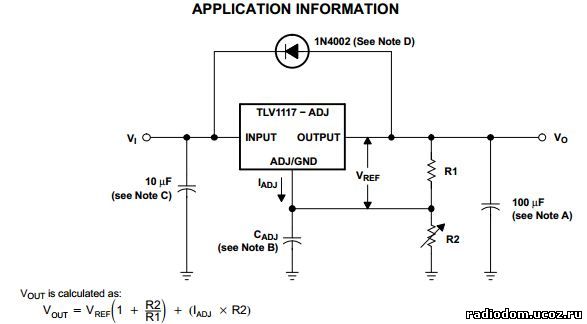

Замерил сегодня напряжение на выходе стабилизатора,фотку которого вылаживал.Получилось 7.8В.
Почему-то думал,что все TLV1117 идут на 3.3В.Протупил,надо было уточнять.
AnkoДата: Пятница, 23.10.2015, 18:12 | Сообщение # 3557
Сообщений: 120
Не спешите с выводом, Lis- дал линк на замечательный архив smd код элементов,
 V4 TLV1117CDCY LDO стабилизатор adj./800мА .... это регулируемый
стабилизатор с необходимым внешним делителем напряжения, ознакомтесь с техническим
описанием(даташит).
Yurik2304Дата: Пятница, 23.10.2015, 19:04 | Сообщение # 3558
Действительно,похоже это регулируемый стабилизатор.И нужно включать по такой схеме.Пока что пробовал упр.вывод садить на минус.Попробую с делителем.

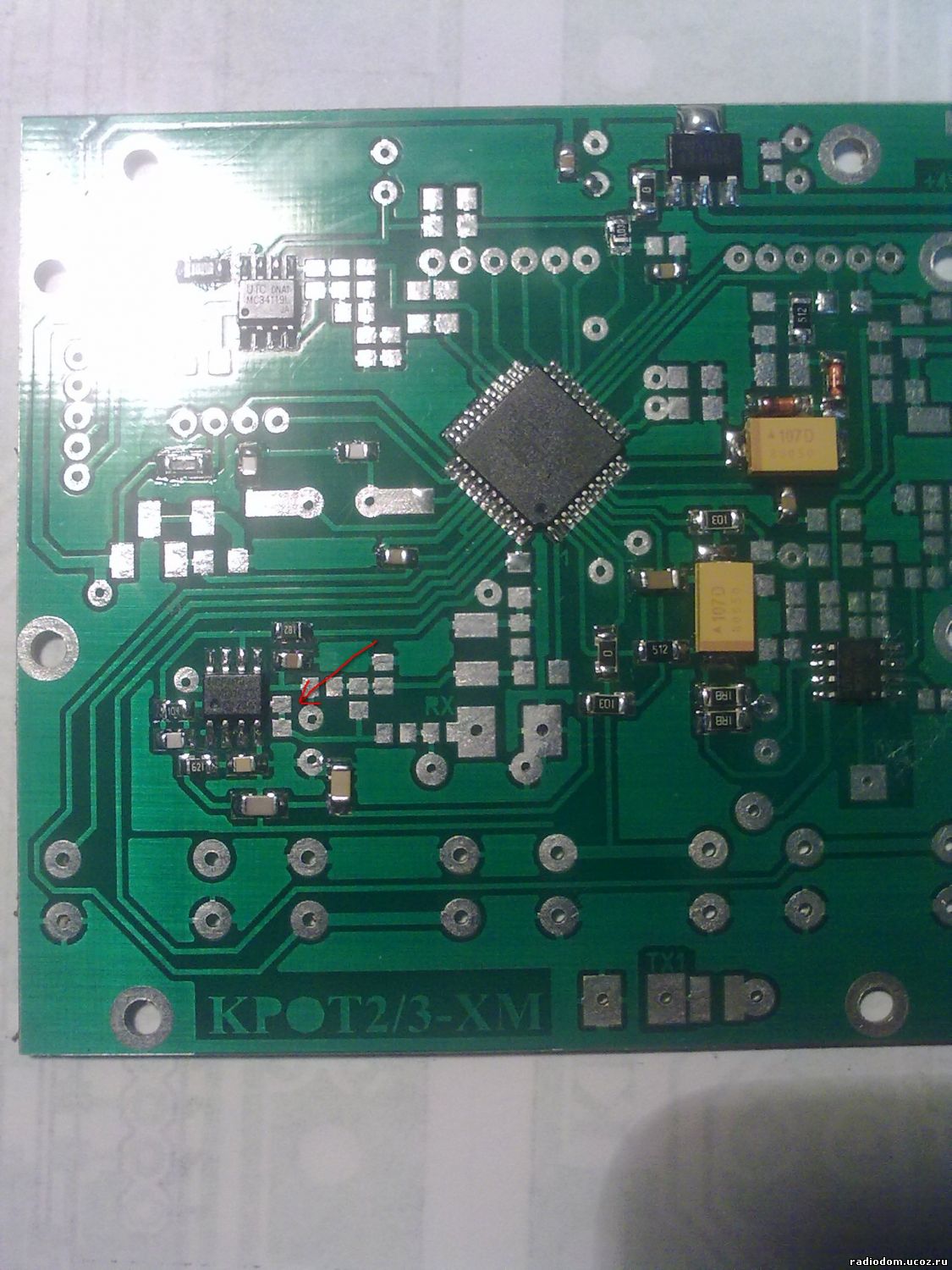

Подскажите как поступить.Потихоньку паяю плату(V2.07),дошел до резистора Р11.Но на плате на его месте у меня стоит перемычка.Что делать перерезать дорожку или так и надо и он уже не нужен?

Этот резистор с МСР601 можно не ставить.

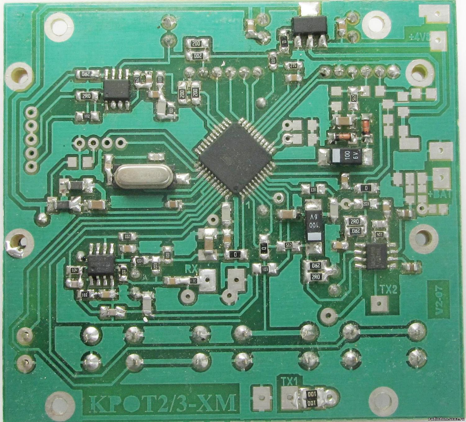

Yurik2304Дата: Вторник, 27.10.2015, 12:56 | Сообщение # 3561
Понял спасибо,но хотелось бы разобраться.Ведь на Вашей точно такой же плате этот резистор  стоит.Что раньше
выпускались платы с разрывом в дорожке?
