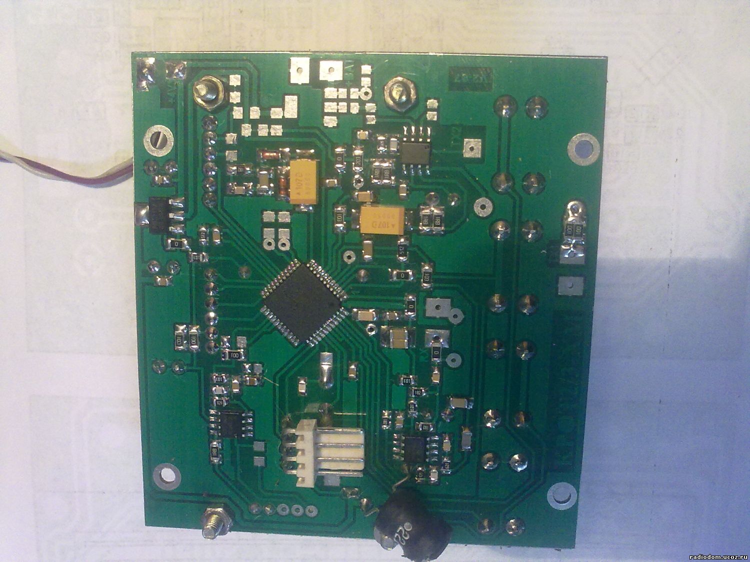

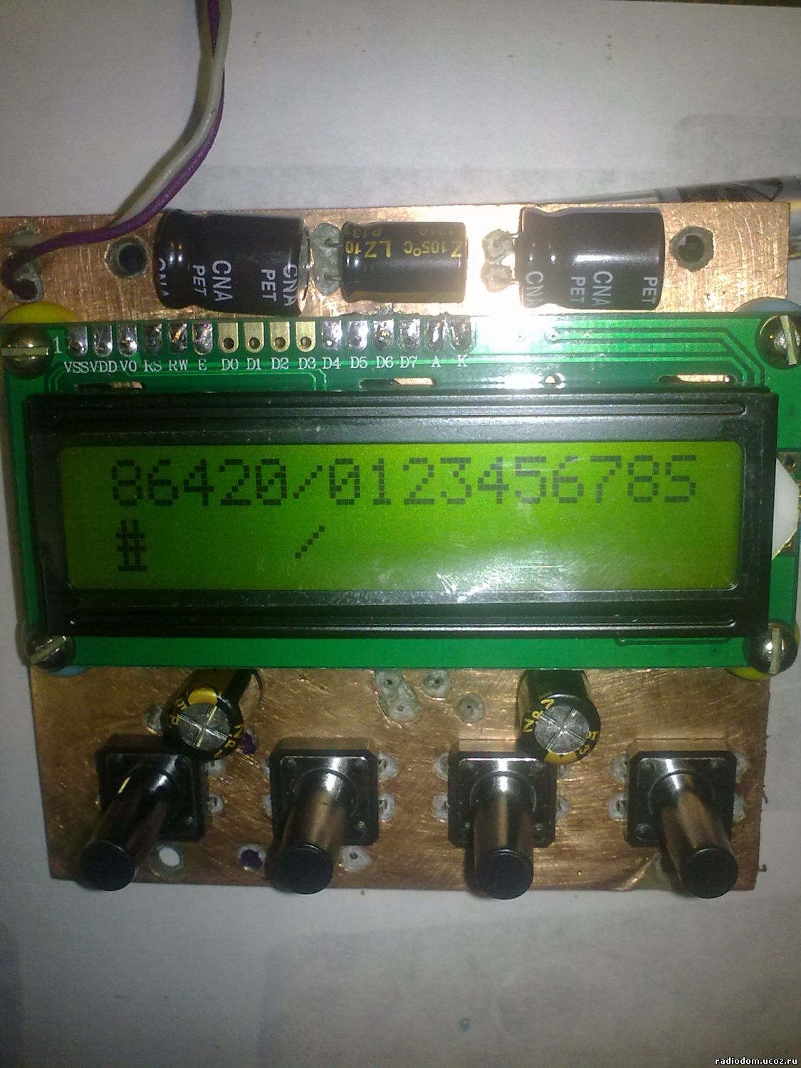

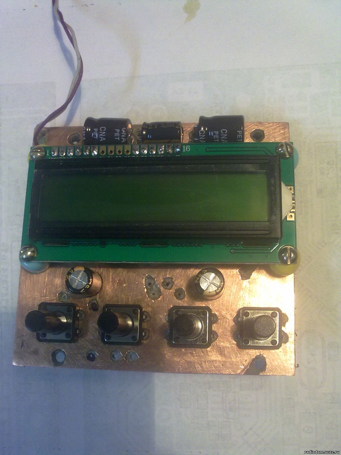

Yurik2304Дата: Среда, 04.11.2015, 15:15 | Сообщение # 3578
Наконец-то допаял електронику.Все запустилось нормально,все напряжения в порядке.Скажите каким образом можно узнать какая заложена прошивка ?Старался настраивать все по инструкци,но в этой прошивке не нахожу"Zero_Adc" Что значит эти много цифр на последней фотке?

krei130Дата: Среда, 04.11.2015, 17:13 | Сообщение # 3580
Сообщений: 173
Yurik2304,судя по букве S прошывка ИМХО у вас последняя (если што Андрей скажет точнее).
много цифр на последней фотке значит што вы вошли в меню где можно закрывать сектора biggrin
"Zero_Adc" найдете в инженерном меню,нажав при включении две правые кнопки одновременно (+и-).

ujosvecДата: Среда, 04.11.2015, 17:20 | Сообщение # 3581
Посмотрите на первой странице c прошивками ОПИСАНИЕ РЕЖИМОВ" - ОТ ТСВ      NEW

AndrewДата: Среда, 04.11.2015, 17:25 | Сообщение # 3582
Yurik2304, А что это за плата такая с одной стороны вроде как моя, с другой  не моя.. uhm
S - вырезка горячих камней.
Yurik2304Дата: Среда, 04.11.2015, 17:58 | Сообщение # 3583
Плата Ваша,только с обратной стороны наклеил экран,на всякий случай biggrin . Последняя прошивка это какая КРОТ - GAIN-S  от  21.07.2015 ?Андрей скажите стоит эта прошивка или нет?
