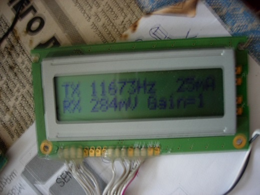

Только-что при включении опять частота прыгнула и прибор завис. Фьюзы выставлены... Не знаю в чем причина.  sad

януковичДата: Пятница, 05.04.2013, 13:46 | Сообщение # 368
Проверку программы и фьюзов делал перед тем как прошить. В нижнем окошке напротив всего, стояло ОК! Контроллер покупал в "космодроме", наверное такой-же как и у Вас.

януковичДата: Пятница, 05.04.2013, 14:21 | Сообщение # 370
Пишу более расширенно.... При старте (когда включаю прибор тумблером) нотки играют о-о-о-ч-е-е-нь затянуто. Потом высвечивается на "табло" та информация что и на фото (что я выложил выше). Там показана "прыгнувшая" частота (раз было 11300Гц, второй раз было 15000Гц, потом 1700Гц...), соответственно "уходит" ток в ТХ, и прибор остается в таком "висячем" положении. В дальние менюшки он не переходит (на дисплее остается то что и на фотке). Включение и выключение ничего не дает... Только перешивание. Так что посмотреть или чего еще там изменилось, нету возможности. Но при этом "измерительные" функции работают (хоть и обновляются на экране очень медленно). Если не выключая прибор отключить датчик, то на жк покажет ток в ТХ - 0мА, также покажет баланс 0мВ... Если подключить датчик, Крот-2 обновит информацию через несколько секунд.
 На счет контроллера. Покупал в "космодроме" маркировка такая... ATxmega32A4 AU1220
AndrewДата: Пятница, 05.04.2013, 14:42 | Сообщение # 371
Перепрошейте "2A", пропаяйте кварц, протрите спиртом..)

MagollДата: Пятница, 05.04.2013, 18:17 | Сообщение # 374
Сообщений: 141
янукович,
у меня было подобное..
При попытке подобрать частоту резонанса на автомате, получилось чтото типа 28хххГц
При включении появлялась заставка ТХ РХ..и все
Я уж думал: все..пизнец.
Но оказалось: дальше все грузилось но ооочень медленно. И реакция на кнопки была медленная. Такое впечатление, что МК работает на частоте в разы меньше. Грубо говоря: чтобы кнопка отработала, нужно было держать ее несколько десятков секунд. А заставка висела примерно минуту-две.
Все это решилось, когда я подключил правильную катушку (7125Гц резонанс) и запустил автонастройку частоты. Частота стала 7125 и прибор начал арбайтен как положено.
Прошивка была 2 версии.

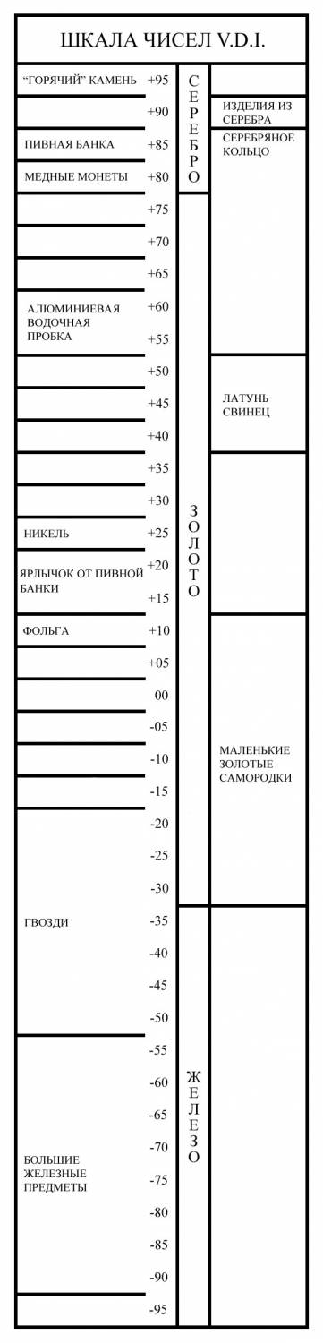

Спасибо за подсказку с МСР603,да,работает лучше,когда 8-ю ногу на землю нацепил.Сегодня попробовал разделение целей,два боченка - медь и чермет по 3,5 см длиной одинакового диаметра на расстоянии 6,5см друг от друга- только вблизи датчика см с 10,дальше полностью забивает цвет-не есть хорошо wink Всеми конструкторами иных МД ненавистный ТЕРМИНАТОР с этой задачей справляется на 5 с + biggrin Цифровые показания металла по шкале ВДИ,товарищ выложил на очень дружественном сайте,кому нужно -Статика работает изумительно,но в динамике такое впечатление,что звук запаздывает за целью.Цель идет снизу вверх - до 30см уверенно,наоборот,цель сверху вниз и этих 30 уже нет.Золотое кольцо,см 15-20 сигнал как-бы и четкий,но то есть,то нету,в одну сторону проводишь-видит,сразу же назад,а кольца-то и нету...Не знаю,может потому,что намоточные данные отличаюбтся,Рх мотал 0,25 180 витков,разбаланс после авто 42.Шкала металлов,если верить вышеприведенной таблице,на месте.Большой ток в Тх,только на 10 процентах у меня 160ма,90 процентов-360ма.Что такое "F 1,2",я так понимаю фильтры подавления помех,на 1 на цели одинарный сигнал,переключаюсь на 2 и сигнал становится 2-ым??? sad С датчиком 240 мм я далек от заявленной автором дальности в 40 см на 25мм монету?!?!?!А в общем впечатления нормальные.Буду доводить разбаланс до ума,там покажет...э
