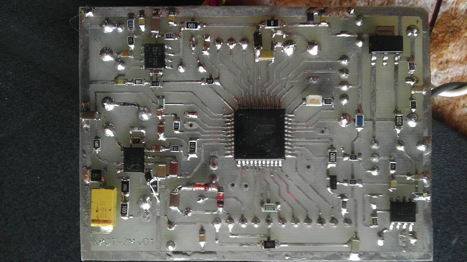

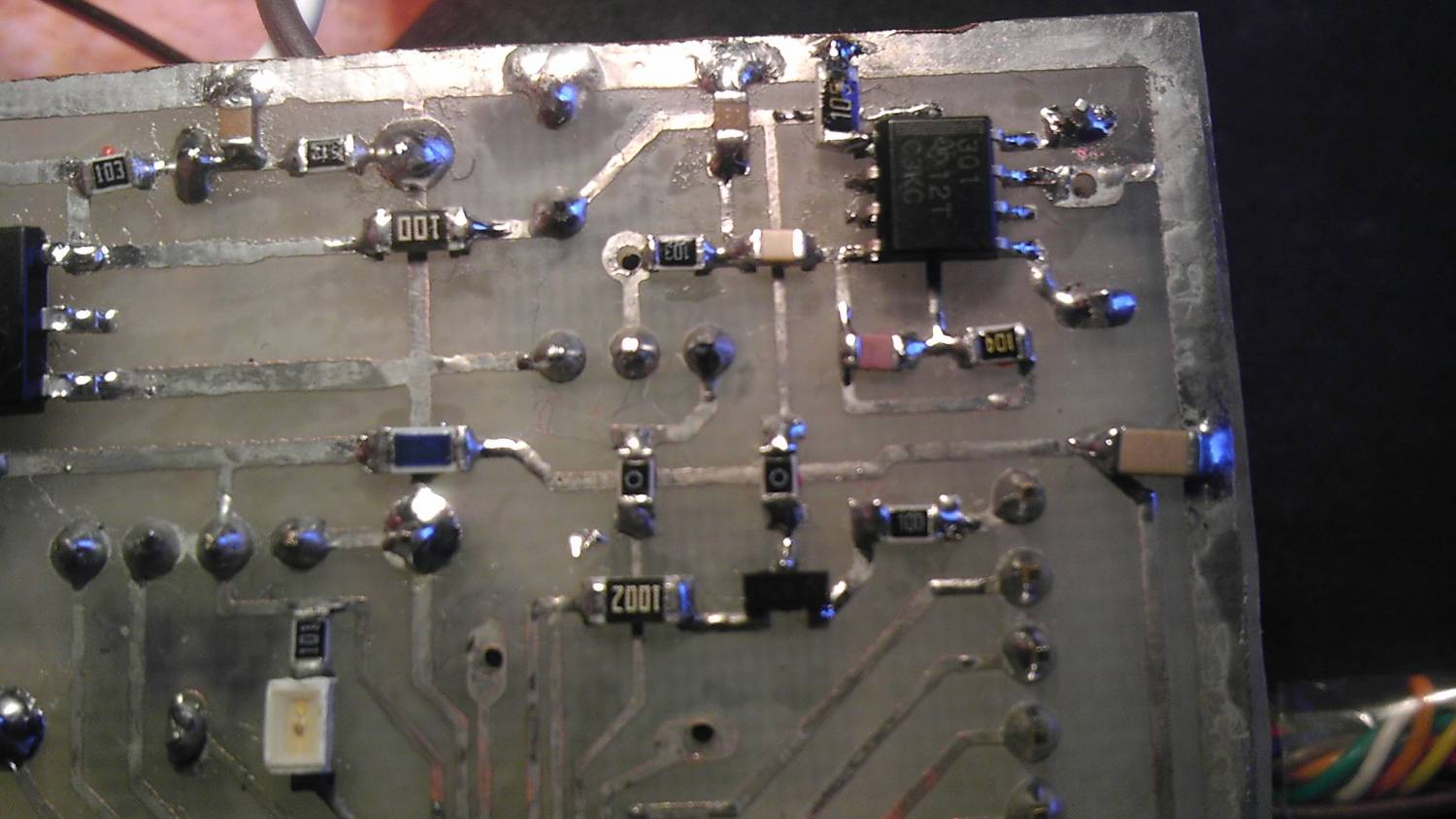

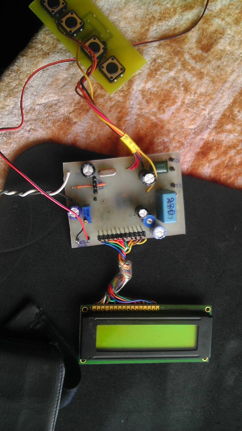

Я заменил мц34119 на TPA301D но звук уменя нет ,я делал на плате на андреев  приложена на сайте ,где может будет проблема , когда ставить резистор 1Мом на 1 ногу и масу , звук ест. Правильно ли это?

Мой крот ,осталос делат катушка.Но скажете меня по повод ИС TPA301D? Ана саздают брум в звуке незнаю как правилно подключит.1 ноге я ставил 1мом в противном случае звук нет ,тх негенерует синус. И где подключает тх.

kalinvd1, 1 нога на массу. Удачи.
