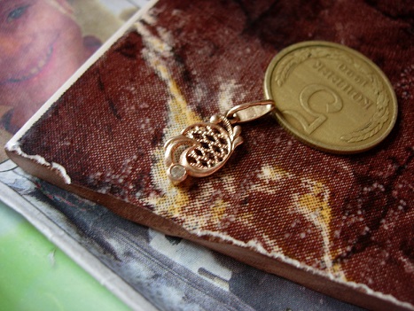

Собравшие, попробуйте как у Вас прибор реагирует на НИЗКОПРОВОДЯЩИЕ цели (кулончики золотые, серьги..., только не кольца). Какое ВДИ по воздуху и уходит ли (и на сколько) через керамическую (обожженную) плитку, глиняный горшок, кирпич... У меня втягивает в минус конкретно. Золотой кулончик (грамма полтора), по воздуху ВДИ +8+10. Потом отстраиваюсь от керамической плитки (кратковременное нажатие "0" в воздухе и с удержанием "0" при поднесенной плиткой к датчику). После этого подношу тот-же кулончик положенный на эту обожженную глину и..... ВДИ -65-70.... На крупнее предметы (5 коп ссср, николаевская медь... ) ВДИ практически не изменяется., что по воздуху, что через препятствие.

Сейчас фото сделаю... Показывает отстройку от плитки (04) -88 Датчик "кольцо" 23см в диаметре. Частота 7900Гц, 94мА ток в ТХ.
На фото "пятак" для сравнения размеров. Плитка (это осколок, часть...) имеет толщину 8мм. Удобно определять ВДИ в режиме статики. Здесь точно разделяет. Пивную пробку отправляет в чернину точно...

AndrewДата: Понедельник, 08.04.2013, 12:31 | Сообщение # 412
Я так и не понял сережку вы в динамике или статике мучили..
Если в динамике то- нужно чтоб перед тем как центр датчика встретиться с целью (у вас сережкой) был запас по длинне грунта ( у вас плитка) другими словами плитка длинная должна быть (грунт же не бывает конечных размеров) , ну скажем от цели до края плитки не менее ~30 см при стандартной скорости проводки. И номер фильтра имеет значение тоже. Все это нужно для правильного определения вди цели..
Цитата (янукович)
0тстройку от плитки (04) -88
Думаю такие циферки будут присущи грунту средней тяжести но ближе к "тяжелому"..
януковичДата: Понедельник, 08.04.2013, 12:40 | Сообщение # 413
В основном пробовал в статике. Плитка имеет приблизительно 10см х 33см. Так-же пробовал с никелем (10коп ссср). Тот-же результат. Без плитки (по воздуху +10 приблизительно)... через плитку в черном секторе -75. sad Пробовал с обеими фильтрами. А у Вас Андрей, иначе?
AndrewДата: Понедельник, 08.04.2013, 12:47 | Сообщение # 414
В статике вди у вас будет зависеть от расстояния катушки до плитки-цели..И нужно кнопку "0" жать и жать!
Вы в динамике пробуйте. Ведь основной режим поиска все же динамика..
