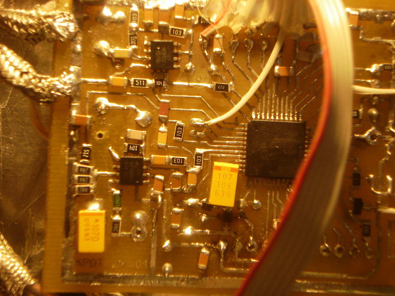

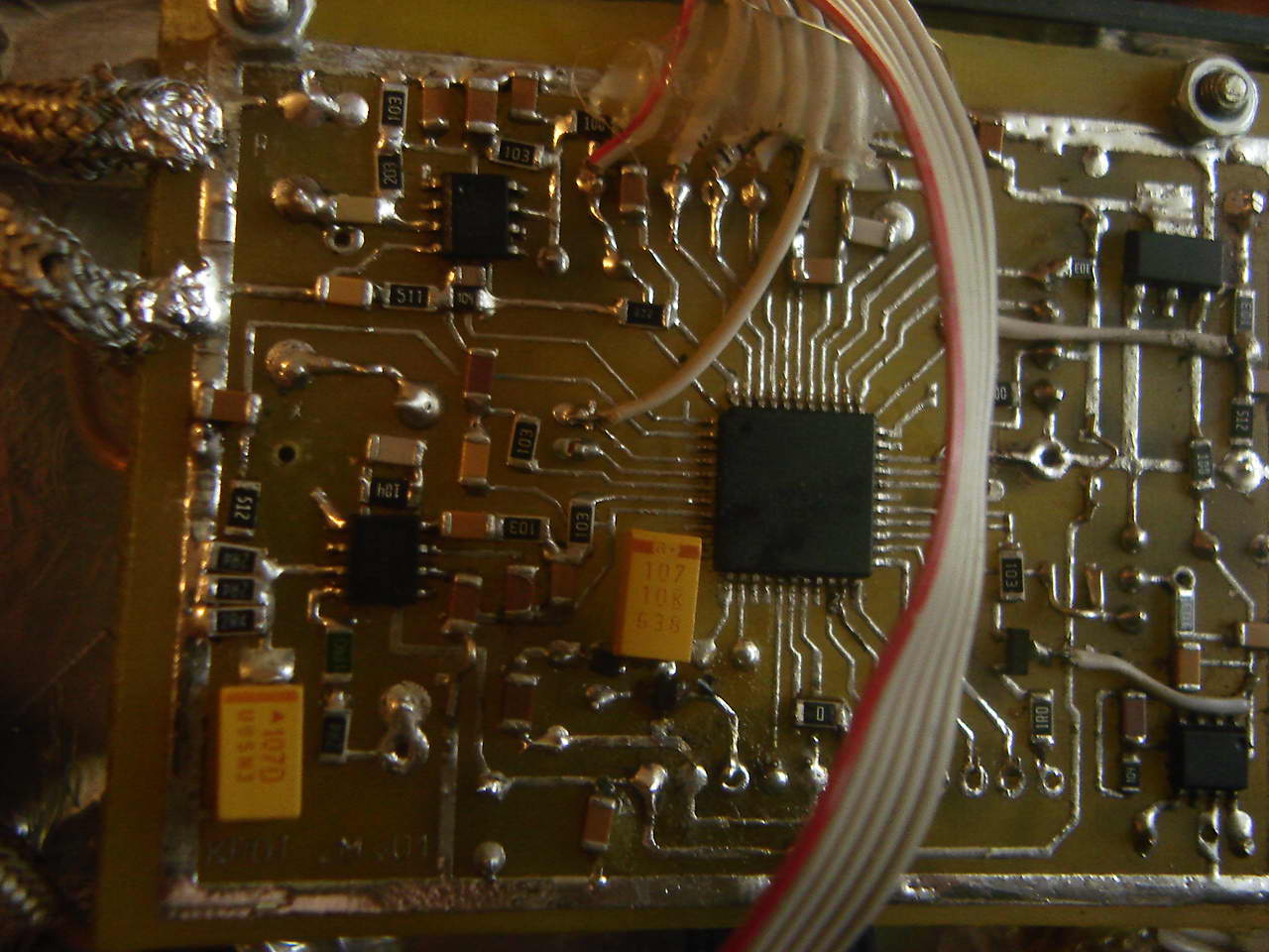

MagollДата: Понедельник, 08.04.2013, 13:51 | Сообщение # 423
Сообщений: 141
Эхх! Уважаемые. Может кто заприметит косяк? Прошу помощи!)
Прикрепления: 7927705.jpg (143.2 Kb) · 5901059.jpg (170.9 Kb)
AndrewДата: Понедельник, 08.04.2013, 14:56 | Сообщение # 424
Ошибся, Скорее всего у вас включен автоболанс, выставите А=0 и не трогайте пока его..
На ваших фото не видно разьема.  Вся нестабильность - это наводки на проводе который начинается от С12, больше не откуда им взяться..  Еще можно посоветовать увеличить R10 до 1к.

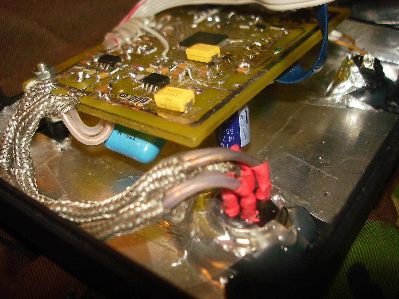

MagollДата: Понедельник, 08.04.2013, 16:37 | Сообщение # 425
Сообщений: 141
автобаланс выставил сейчас в 0. но тогда РХ сведения у якобы правильной катушки кардинала великовато.
Разьем микрофонный 5 пиновый. Вроде бы все по-взрослому. От разьема до платы привел в отдельных экранах. Посадил на землю.
