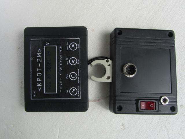

Обыкновенный новый блок
Цитата (янукович)
Как прошел выход на природу? Как вел себя Крот-2 на прогулке? Капризничал, кричал, может чего ему не нравилось.... или вел себя прилежно? Унюхал чего интересного? Рассказывайте...
Слушайте отчет лентяи..)
Вчера ходил на озеро- пляж протестировать прибор.. С начало зарыл монету где-то 25см, видет нормально-гуд!. Потом решил в реальном копе так сказать, минут 30 походил и вообщем остался не доволен прибором, затяжной сигнал часто двойной отклик на замусоренном пляже не произвели впечатления.. (Лишний раз подтвердилась "правильная" мысль о никчемности экспериментов с зарыванием монет и тем более сложных манипуляций с ними-же на столе).
С утра переделав функцию "принятия решения о выдаче звука" точнее позаимствовав его у Крота1 и изменив фильтры на более быстродействующие сел на свой "чудо" велосипед и поехал в лес..
Что сказать, много приборов в руках не держал в основном самоделки, но с уверенностью могу сказать  "Крот2"  - лучший!  Место лесная дорога, грунт сверху что то типа чернозема-перегноя снизу глинистая почва, настройки "5-88"
На грунт прибор вообще не реагировал если не считать почти не слышные "похрюкивания", на цели сигнал четкий и внятный. Вди показывает устойчиво правда где-то на 10 градусов меньше если цель монета и находиться 20см и глубже. Вначале копал бескозырки ВДИ 50 причем что странно 50 на любой глубине...Потом понял, что с VDI 50 капать не стоит..)
Недостатки
1. Не очень понравилась работа в статике, сигнал затягивает..Но это исправимо.
2. Придеться расстаться со своим любимым совочком, теперь нужна лопата.
Несколько хороших сигналов так и не докопал глубина была за 25 см, хоть грунт после зимы и мягкий но много корней.
Причем самую интересную находку тоже чуть было не бросил копать, что то внутри подсказало..)
Вообщем  фото-отчет   в соответствующей теме.
Прикрепления: 6300987.jpg (43.0 Kb)
