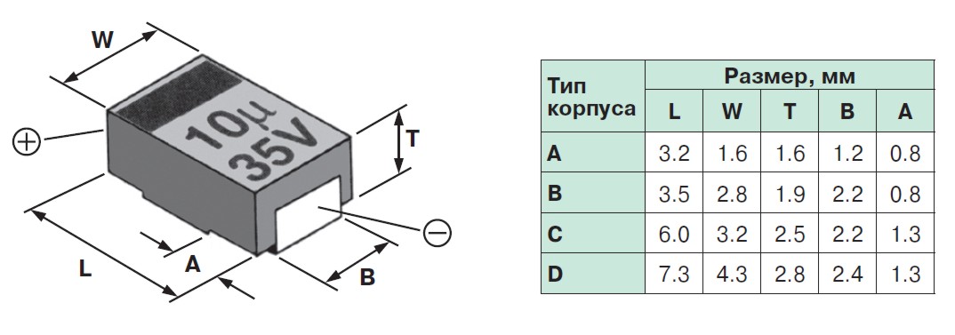

Вот сижу смотрю фотки собранных плат и о...еваю, что у Андрея что у зарубежного товарища танталовые кондюки впаяны наоборот, у Андрея срез это +, а у зарубежного товарища полоска это плюс, и как только они у вас невзорвались? Хотя там напруга маленькая. а перепаять непомешало бы.
AndrewДата: Среда, 17.04.2013, 21:46 | Сообщение # 476
А полоска у этих конденсаторов что?
MagollДата: Среда, 17.04.2013, 22:27 | Сообщение # 477
Сообщений: 141
вроде бы +
Demon1982Дата: Среда, 17.04.2013, 22:36 | Сообщение # 478
Сообщений: 12
Я же написал срез и полоска это +
AndrewДата: Среда, 17.04.2013, 22:51 | Сообщение # 479
Точно!
