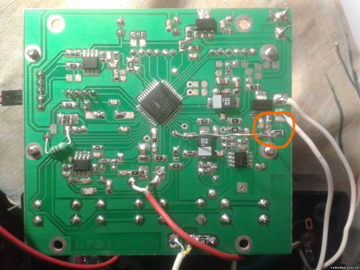

ujosvecДата: Понедельник, 22.02.2016, 19:47 | Сообщение # 4017
Sleepwalker, Почему не дать фото платы?
SleepwalkerДата: Понедельник, 22.02.2016, 20:48 | Сообщение # 4018
Сообщений: 488
Добавлено (22.02.2016, 21:35)
ujosvec, вот фото...но толку то на него смотреть? на пермычку не смотрите...то на время экспериментов..
Добавлено (22.02.2016, 21:48)
измерил более точно...при 3,1в на 3-й ножке показания на дисплее стабильные....
итог: переделал делитель напряжения, чтоб он при подаче на него 7.8в выдавал 3,15в на 3 ножку...да, вольтметр будет только для фона...показывать точно он не будет...но в ходе измерений...если напряжение питания будет меньше 7,15в...цыхверка начинает моргать...была бы возможность, я бы его убрал с дисплея...всеравно питание от преобразователя идет
Прикрепления: 2842593.jpg (174.5 Kb)
ujosvecДата: Понедельник, 22.02.2016, 21:28 | Сообщение # 4019
Sleepwalker, Вот что делитель?
Прикрепления: 0328978.jpg (349.7 Kb)
de-si-gnДата: Понедельник, 22.02.2016, 21:37 | Сообщение # 4020
Sleepwalker, зачем 2 делителя, они оба подключены к 3 ноге? Странные номиналы резисторов около 5В стабилизатора. Зачем 0 перемычка между 5 и 3В?
