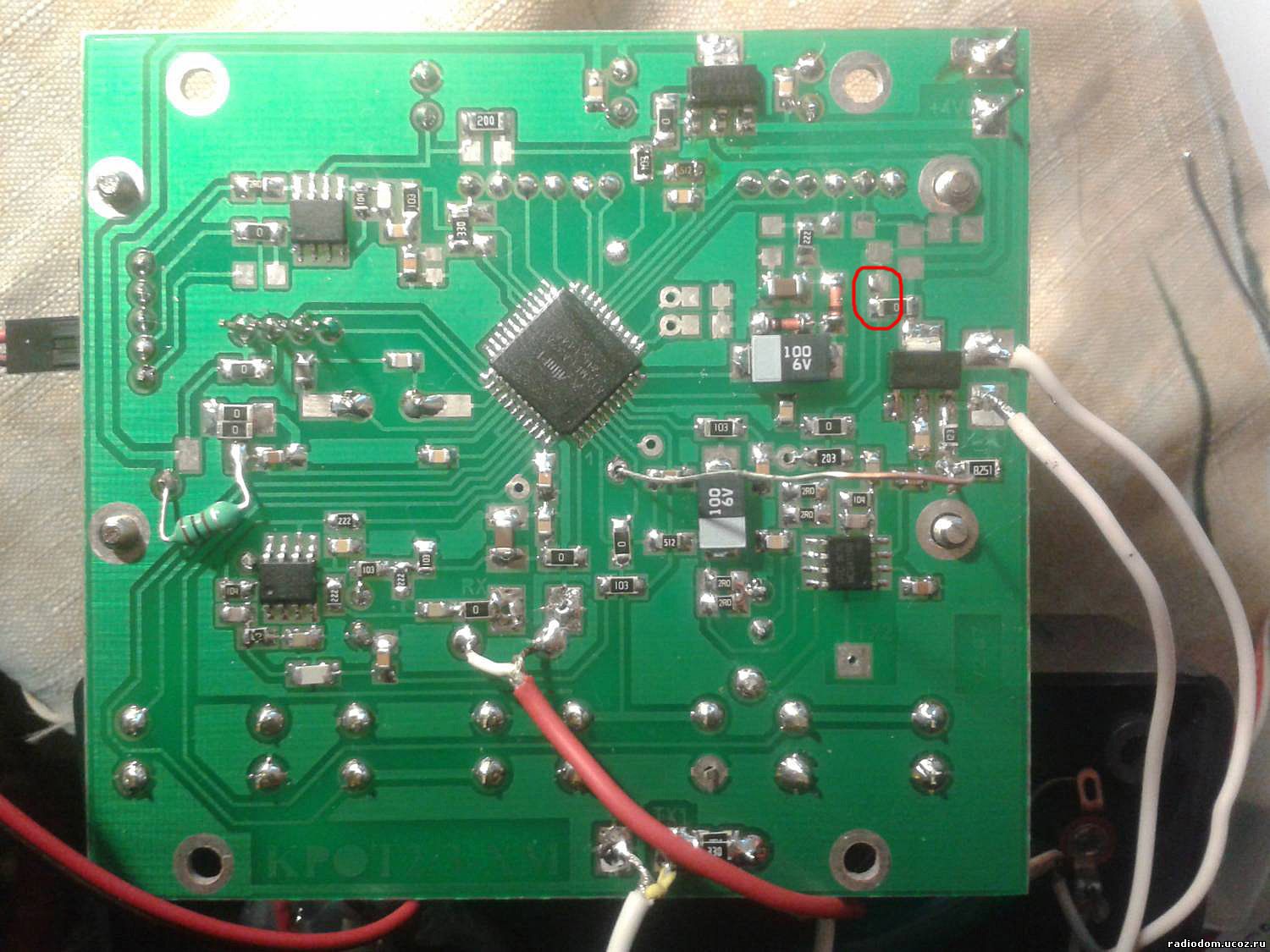

de-si-gnДата: Понедельник, 22.02.2016, 22:10 | Сообщение # 4025
Здесь нет замыкания?
Прикрепления: 4790733.jpg (359.5 Kb)

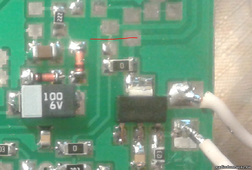

выпаял 2 делителя полностью...дисплей показывает 3,4 в(там любое значение может быть...в нстройках такое стоит)...ну последняя цыфра как всегда прыгает
красная линия - перерезана дорожка
Прикрепления: 7594070.png (875.9 Kb)

AndrewДата: Понедельник, 22.02.2016, 22:39 | Сообщение # 4030
Цитата Sleepwalker ()
Цитата de-si-gn ()вы 0 перемычкой (над 5 стабилизатором) замкнули вход и выход 3B
нет, не замкнул...там перерезана дорожка питания усилителя тх от 3.3 в
Не видна что перерезана! А еще зачем у вас делитель на измерение напряжения R16/R17 рядом с TLV1117 и там как будто с той стороны что то припяно.. Какие номиналы делителя R16/R17?

AndrewДата: Понедельник, 22.02.2016, 22:47 | Сообщение # 4033
Sleepwalker, Там где вы обвели красным разве 10к и 5,1к???

AndrewДата: Понедельник, 22.02.2016, 22:50 | Сообщение # 4035
все как по схеме 10к и 5,1к.
Я там вижу один 12к о второй толи 1.5 толи 8.25К....
