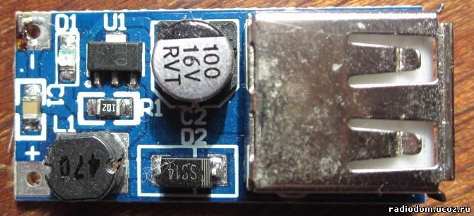

Вчера испытывал новый блок с питанием от одного лития.

fedya_valkiДата: Понедельник, 25.04.2016, 10:50 | Сообщение # 4327
Это с преобразователем блок или без?
Если с преобразователем, то на какой микросхеме?
Если без, то какой стабилизатор 3,3В?

AndrewДата: Понедельник, 25.04.2016, 11:10 | Сообщение # 4328
Пребразователь отдельно покупал в Китае, где-то здесь выкладывал..

fedya_valkiДата: Понедельник, 25.04.2016, 11:46 | Сообщение # 4331
Такой?:
