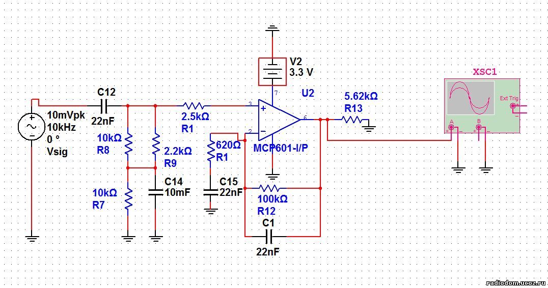

Если кто умеет работать с Мультисимом, подскажите что не так делаю?Набросал кусочек схемы входного усилителя,хотел посмотреть работу на разных частотах.На входе сигнал есть,а на выходе нет.
Прикрепления: 5642930.jpg (137.9 Kb)
януковичДата: Пятница, 06.05.2016, 20:54 | Сообщение # 4365
Yurik2304, р-8 на "+" питания нужно одной стороной пустить.  wink
