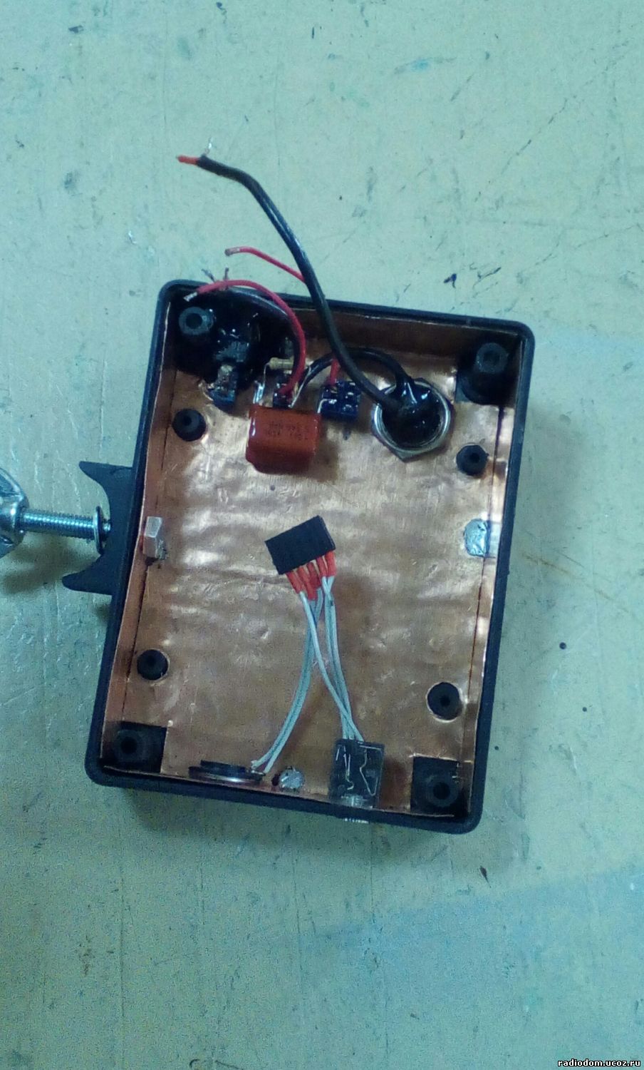

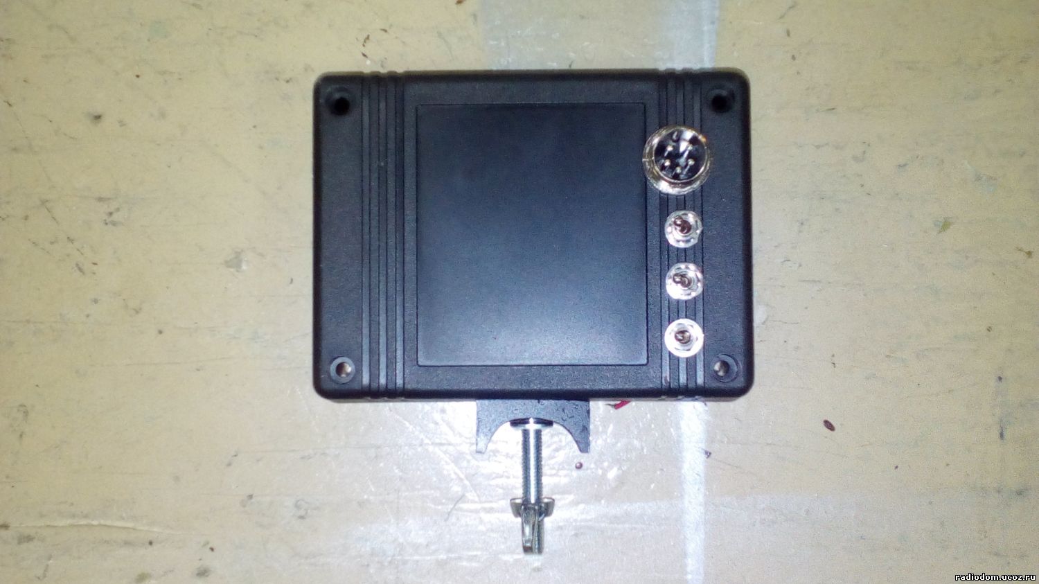

Добрый вечер. Практически закончил сборку, задержка за дисплеем. Проверял на разных монетах, глубина по воздуху 28-35 см, сделал на две частоты, около 8500 и 15500 получилось. Аккумуляторы выдрал из не рабочего ноута, 2*3,7в, зарядка будет на mcp73812.
 Некоторые этапы сборки.

AndrewДата: Вторник, 07.06.2016, 22:15 | Сообщение # 4463
А для чего вы оклели корпус фольгой и поставили аж 3 тумблера?
PitonДата: Вторник, 07.06.2016, 22:24 | Сообщение # 4464
Сообщений: 116
Та у меня этой фольги, как грязи, ну и плюс дополнительный экран от магнитных бурь biggrin . По тумблерам: питание, ток катушки и частота.
AndrewДата: Среда, 08.06.2016, 09:54 | Сообщение # 4465
Тогда логично..)
А все-же для чего тумблер "тока катушки" вроде в кроте есть режим для этого..
PitonДата: Среда, 08.06.2016, 11:42 | Сообщение # 4466
Сообщений: 116
Для коммутации тока ТХ, переключаю катушку (2-й контакт на 3-й), ток у меня при этом увеличивается до 230мА.
AndrewДата: Среда, 08.06.2016, 21:03 | Сообщение # 4467
При переключении со 2 контакта на 3 показание тока нужно делить на 2! Есть и более простые способы увеличить ток!
