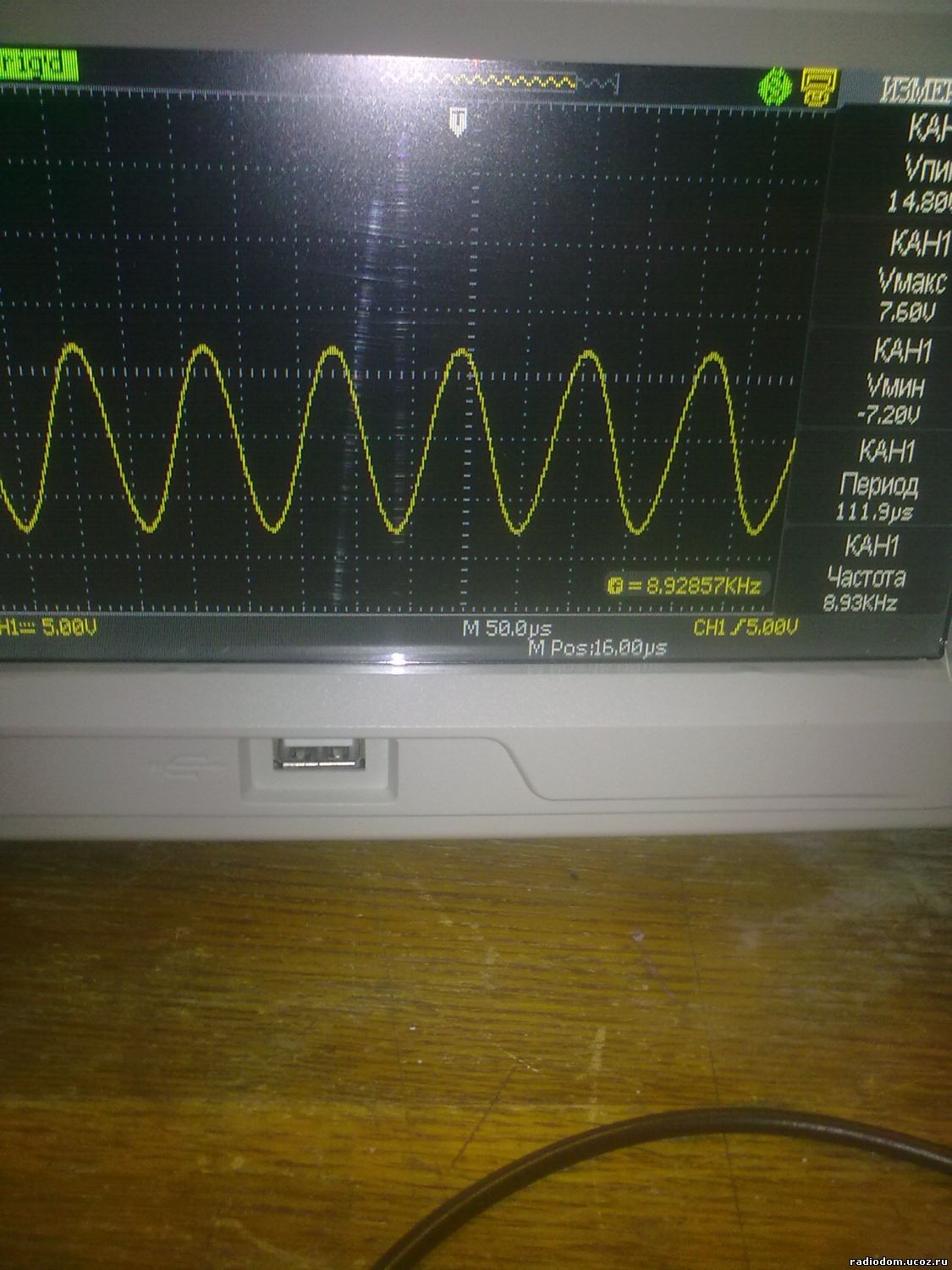

Когда-то мерял,все было нормально.Но это с МС34119.С полевиком не скажу.
Прикрепления: 2640887.jpg (147.6 Kb)
fedya_valkiДата: Воскресенье, 12.06.2016, 08:09 | Сообщение # 4481
Цитата realm ()
нечто похожее на синус с обрезанным верхом - тогда понятно
Такое есть даже в Тесоро Эльдорадо с небольшим током Тх - синус искажён. но если замерить правильно - не на концах катушки, а на концах резистора с малым сопротивлением, включенным последовательно с катушкой - картина совершенно меняется, синус там чистейший, и именно так нужно смотреть форму тока в катушке Тх
