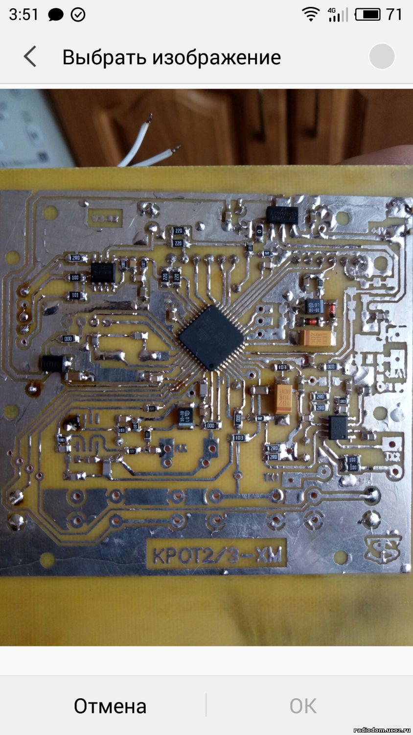

dimaamidДата: Воскресенье, 19.03.2017, 02:59 | Сообщение # 4899
Сообщений: 11
Вот,недостающие детали запаяны, фото старое
Прикрепления: 8267156.jpg (187.1 Kb)
Сообщение отредактировал dimaamid - Воскресенье, 19.03.2017, 03:05
de-si-gnДата: Воскресенье, 19.03.2017, 08:58 | Сообщение # 4900
dimaamid, на фото R3 2шт по 10 Ом, а нужно по 2 Ом
lusikДата: Воскресенье, 19.03.2017, 11:47 | Сообщение # 4901
Сообщений: 131
Там вроде 4ом нарисовано на схеме, ещё и из *)). Похоже, что меж 4 и 5 ногами мс не те номиналы. Может 100 нанофарад, либо 10к вместо 100пф и 100ком...
anis3389Дата: Воскресенье, 19.03.2017, 11:59 | Сообщение # 4902
Сообщений: 12
dimaamid, на фото R5 не припаян. Какого типа у вас конденсатор С1 ? Должен быть пленочный, крупный. Я ставил у себя сначала конденсатор, выпаянный  из сетевого фильтра, емкость проверял по прибору, было норм. А резонанс с ним был слабый, соответственно небольшой ток передатчика. Поменял на новый , заработало, ток 113 мА.
