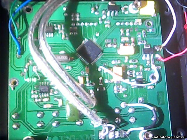

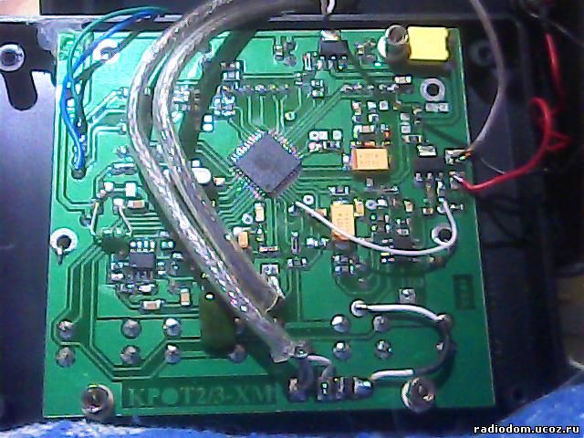

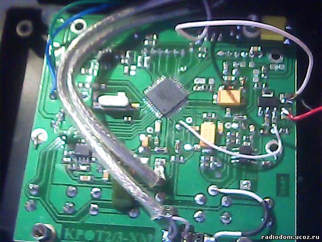

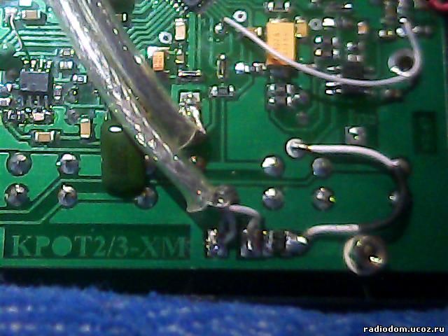

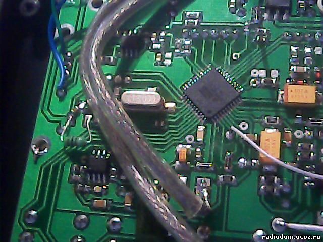

Nepster, Тут нет экстрасенсов...Фото потрохов в студию!

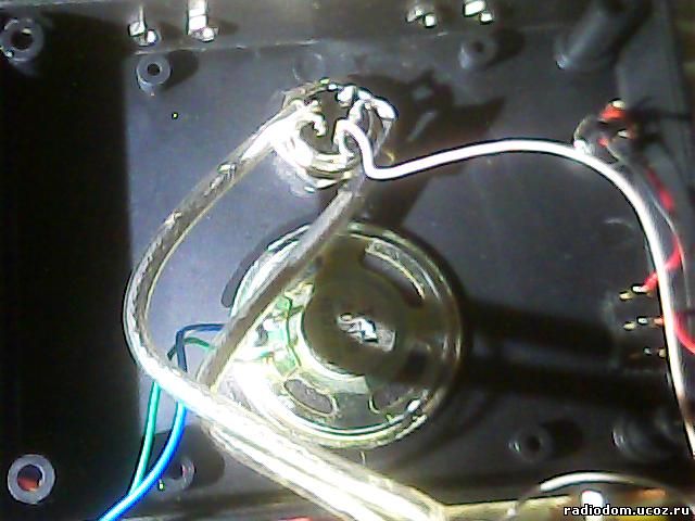

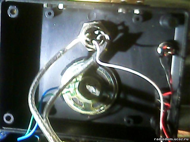

NepsterДата: Пятница, 14.04.2017, 14:05 | Сообщение # 4924
Сообщений: 27
Пока смог снять только так.
Обидно,так ждал прибор,а он не хочет нормально работать.
Прикрепления: 9173290.jpg (75.8 Kb) · 2307580.jpg (57.7 Kb) · 3720965.jpg (70.7 Kb) · 7707068.jpg (70.0 Kb) · 2925553.jpg (68.2 Kb)
Сообщение отредактировал Nepster - Пятница, 14.04.2017, 14:13
s-achaДата: Пятница, 14.04.2017, 15:11 | Сообщение # 4925
Сообщений: 232
у меня тоже были хаотические беспричинные сработки крота, то затихал то заводился,  лечилось деформацией корпуса или хлопком ладони по корпусу мд. Включил крота и прошелся спичкой (слегка нажимая, где-то постукивая) по смд деталюхам и выявил около 5 плохо пропаяных деталек как резисторов так и конденсаторов (при нажиме на детальку шли сработки мд). пропаял и сейчас прибор настолько тихо себя ведет особенно на последних прошивках  что порой приходится лопатой перед катушкой проводить.

AndrewДата: Пятница, 14.04.2017, 16:50 | Сообщение # 4928

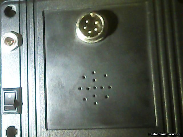

Nepster, 5 снимков платы и не одного задней крышки где разьем. Снимок нужно делать чтоб были видны все потрахи!
NepsterДата: Пятница, 14.04.2017, 16:54 | Сообщение # 4929
Сообщений: 27
Вопрос.Может кто взять прибор на диагностику и ремонт(если он нужен).?
Разумеется за оплату.
Просто после моего ремонта,блок можно будет только выкинуть.
Фото разъема.
Прикрепления: 4742812.jpg (45.7 Kb) · 2599117.jpg (47.2 Kb) · 7331529.jpg (42.0 Kb)
Сообщение отредактировал Nepster - Пятница, 14.04.2017, 16:58
AndrewДата: Пятница, 14.04.2017, 17:02 | Сообщение # 4930
Качество фоток на 2! )  Написал в личку.
NepsterДата: Пятница, 14.04.2017, 17:10 | Сообщение # 4931
Сообщений: 27
Фото делал веб камерой,с телефона еще хуже.
